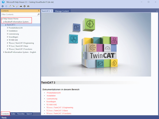

TwinCAT 3 Dokumentationen über das Menü Hilfe aufrufen
- Das TwinCAT 3 Engineering ist geöffnet.
- 1. Öffnen Sie das Menü Hilfe und wählen Sie den Befehl Hilfe anzeigen.
- Das TwinCAT 3 Information System wird mit dem Help Viewer des Visual-Studio-Hilfesystems geöffnet. Wählen Sie im geöffneten Help Viewer in der Baumansicht Help Viewer - Startseite > Willkommen im Beckhoff Information System > TwinCAT 3.
