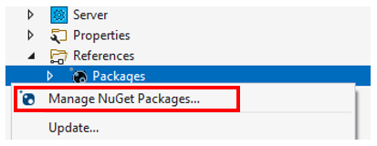

2. Wählen Sie im Kontextmenü des Packages Knotens die Manage NuGet Packages Option aus:
Installation 1:

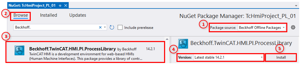

3. Wählen Sie dann die Package source: Beckhoff Offline Packages (1) → Browse-Registerkarte (2) → Beckhoff.TwinCAT.HMI.PI.ProcessLibrary (3) → Version auswählen (4) → Install-Schaltfläche (5):
Installation 2:
Wenn das HMI Process Library Paket installiert wird, werden auch die davon abhängigen Pakete installiert.

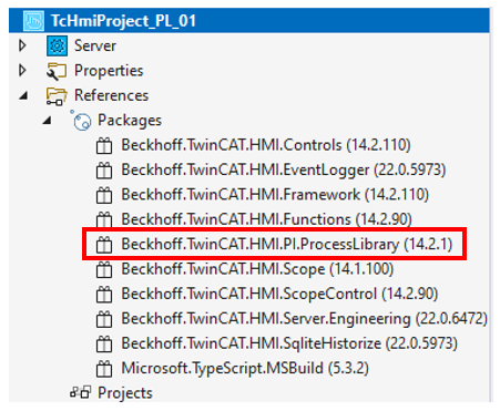

Das Paket sollte nach der Installation erscheinen:
Installation 3:
