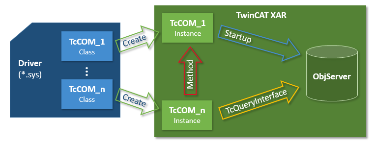

Ein oder mehrere TcCOM Module werden in einem Treiber zusammengefasst. Dieser Treiber wird vom TwinCAT Engineering mittels des MSVC Compilers erstellt. Die Module und Schnittstellen werden in einer TMC (TwinCAT Module Class) Datei beschrieben. Die Treiber mit ihrer TMC Datei können nun zwischen den Engineering Systemen ausgetauscht und kombiniert werden.
Mittels des Engineerings werden nun Instanzen von diesen Modulen erstellt. Zu diesen gibt es eine TMI Datei. Die Instanzen können parametriert und untereinander mit anderen Modulen oder zu dem IO verknüpft werden. Eine entsprechende Konfiguration wird auf das Zielsystem übertragen und dort ausgeführt.
Dabei werden entsprechende Module gestartet, die sich beim TwinCAT-ObjectServer anmelden. Das TwinCAT XAR sorgt auch für die Bereitstellung der Prozessabbilder. Module können den TwinCAT-ObjectServer nach einer Referenz auf ein anderes Objekt in Bezug auf eine bestimmte Schnittstelle fragen. Wenn sie eine solche Referenz erhalten, können sie die Methoden der Schnittstelle auf der Modulinstanz aufrufen.

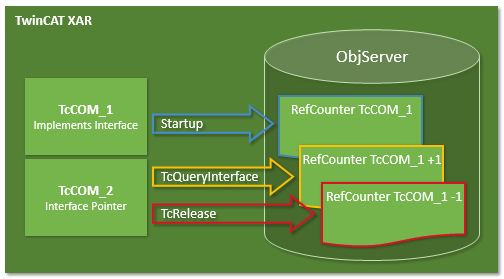

Auf ähnliche Weise wie im Falle von COM wird die Lebensdauer eines Moduls über einen Verweiszähler (RefCounter) bestimmt. Jedes Mal, wenn eine Schnittstelle eines Moduls abgefragt wird, wird der Verweiszähler inkrementiert. Er wird wieder dekrementiert, wenn die Schnittstelle freigegeben wird. Eine Schnittstelle wird auch bei der Anmeldung eines Moduls beim ObjectServer abgefragt, (die ITComObject-Schnittstelle), so dass der Verweiszähler zumindest auf eins steht. Bei der Abmeldung wird er erneut dekrementiert. Wenn der Zähler den Wert 0 erreicht, löscht das Modul sich selbst automatisch - normalerweise nach der Abmeldung beim ObjectServer. Wenn aber bereits ein anderes Modul einen Verweis hält (einen Schnittstellenzeiger besitzt), dann besteht das Modul weiter - und der Schnittstellenzeiger bleibt so lange gültig, bis dieser Zeiger auch freigegeben wird.
