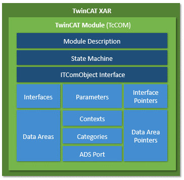

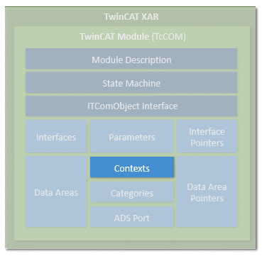

Die Abbildung unten zeigt ein gewöhnliches TwinCAT-Modul mit seinen wichtigsten Eigenschaften. Die dunkelblauen Blöcke definieren vorgeschriebene, die hellblauen Blöcke optionale Eigenschaften.
TwinCAT-Modul Eigenschaften 1:

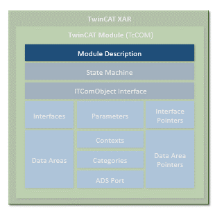

Modulbeschreibung
TwinCAT-Modul Eigenschaften 2:
Jedes TcCOM Modul hat einige allgemeine Beschreibungsparameter. Dazu gehört eine ClassID, die die Klasse des Moduls eindeutig referenziert. Sie wird durch die passende ClassFactory instanziiert. Jede Instanz eines Moduls hat eine ObjectID, die in der TwinCAT Runtime eindeutig ist. Darüber hinaus gibt es eine Parent-ObjectID, die auf einen möglichen logischen Parent verweist.
Modulbeschreibung, Zustandsmaschine und Parameter des unten beschriebenen Moduls können über die ITComObject-Schnittstelle erreicht werden (Siehe „Schnittstellen“).

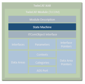

Zustandsmaschine
TwinCAT-Modul Eigenschaften 3:
Jedes Modul enthält eine Zustandsmaschine, die den Initialisierungszustand des Moduls und die Mittel, mit denen dieser Zustand von außen verändert werden kann, beschreibt. Diese Zustandsmaschine beschreibt die Zustände, die beim Starten und Beenden des Moduls durchlaufen werden. Dieses betrifft die Modulerzeugung, -parametrierung und Herstellung der Verbindung mit den anderen Modulen.
Anwendungsspezifische Zustände (z.B. von Feldbus oder Treiber) können in ihren eigenen Zustandsmaschinen beschrieben werden. Die Zustandsmaschine der TcCOM-Module definiert die Zustände INIT, PREOP, SAFEOP und OP. Auch wenn es dieselben Zustandsbezeichnungen sind wie unter EtherCAT-Feldbus sind es doch nicht die gleichen Zustände. Wenn das TcCOM-Modul einen Feldbustreiber für EtherCAT implementiert, hat es zwei Zustandsmaschinen (Modul- und Feldbuszustandsmaschine), die nacheinander durchlaufen werden. Die Modulzustandsmaschine muss den Betriebszustand (OP) erreicht haben, bevor die Feldbuszustandsmaschine überhaupt starten kann.
Die Zustandsmaschine ist im Detail separat beschrieben.

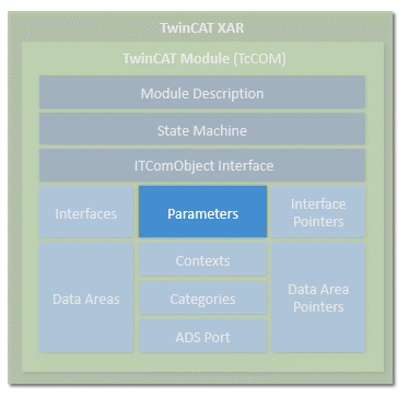

Parameter
TwinCAT-Modul Eigenschaften 4:
Module können Parameter haben, die während der Initialisierung oder später während der Laufzeit (OP-Zustand) gelesen oder geschrieben werden können. Jeder Parameter ist durch eine Parameter-ID gekennzeichnet. Die Eindeutigkeit der Parameter-ID kann global, eingeschränkt global oder modulspezifisch sein. Mehr hierzu im Abschnitt „ID Management“. Neben der Parameter-ID enthält der Parameter die aktuellen Daten; der Datentyp hängt vom Parameter ab und ist für die jeweilige Parameter-ID eindeutig definiert.

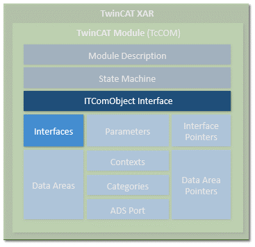

Schnittstellen
TwinCAT-Modul Eigenschaften 5:
Schnittstellen bestehen aus einem definierten Satz an Methoden (Funktionen), die Module anbieten und über die sie z.B. von anderen Modulen kontaktiert werden können. Schnittstellen sind durch eine eindeutige ID charakterisiert, wie oben beschrieben. Ein Modul muss mindestens die ITComObject-Schnittstelle unterstützen, kann aber daneben so viele Schnittstellen wie gewünscht beinhalten. Eine Schnittstellen-Referenz kann durch Aufruf der Methode „TcQueryInterface“ mit Angabe der entsprechenden Schnittstellen-ID abgefragt werden.

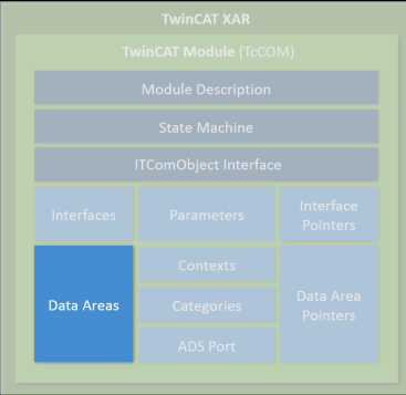

Datenbereiche
TwinCAT-Modul Eigenschaften 7:
Module können Datenbereiche enthalten, die von der Umgebung verwendet werden können (z.B. von anderen Modulen oder zum IO Bereich von TwinCAT). Diese Datenbereiche können beliebige Daten enthalten. Sie werden oft für Prozessabbilddaten (Ein- und Ausgänge) genutzt. Die Struktur der Datenbereiche wird in der Gerätebeschreibung des Moduls definiert. Wenn ein Modul Datenbereiche hat, die es für andere zugänglich machen möchte, implementiert es die ITcADI-Schnittstelle, die den Zugriff auf die Daten ermöglicht. Datenbereiche können Symbolinformationen enthalten, die die Struktur des jeweiligen Datenbereichs im Einzelnen beschreiben.

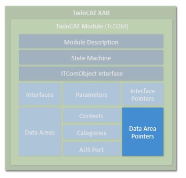

Datenbereichszeiger
TwinCAT-Modul Eigenschaften 8:
Wenn ein Modul auf den Datenbereich anderer Module zugreifen möchte, kann es Datenbereichszeiger enthalten. Diese werden normalerweise während der Initialisierung der Zustandsmaschine auf Datenbereiche oder Datenbereichsabschnitte anderer Module gesetzt. Es handelt sich dabei um einen direkten Zugriff auf den Speicherbereich, so dass bei Bedarf entsprechende Schutzmechanismen für konkurrierende Zugriffe eingesetzt werden müssen. Häufig bietet sich deshalb besser an, eine entsprechende Schnittstelle zu nutzen.

In diesem Zusammenhang ist Kontext als Echtzeit-Task Kontext zu verstehen. Kontexte werden u.a. für die Konfiguration der Module benötigt. Einfache Module arbeiten normalerweise in einem einzigen Zeitkontext, demzufolge muss er nicht näher spezifiziert werden. Andere Module können teilweise in mehreren Kontexten aktiv sein (z.B. ein EtherCAT Master kann mehrere unabhängige Echtzeit Tasks unterstützten, oder eine Regelschleife kann Regelschleifen der darunterliegenden Ebene in anderer Zykluszeit abarbeiten). Wenn ein Modul mehr als einen zeitabhängigen Kontext hat, muss das in der Modulbeschreibung angegeben werden.

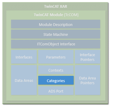

Kategorien
TwinCAT-Modul Eigenschaften 10:
Module können Kategorien anbieten, indem sie das Interface ITComObjectCategory implementieren. Kategorien werden vom ObjectServer enumeriert und Objekte, die sich hierrüber Kategorien zuordnen, können durch den ObjectServer (ITComObjectEnumPtr) abgefragt werden.
