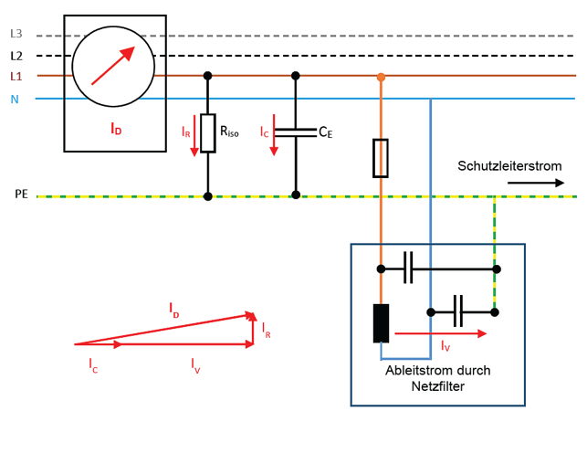

Die Differenzstrommessung wird mit den Differenzstromwandlern SCT 4xxx durchgeführt. Diese sind mit einigen Universal-Messgeräten kompatibel oder stellen mit einem Zusatzgerät einen 4–20-mA-Ausgang bereit. Daneben gibt es noch die Möglichkeit, ein Relais anzuschließen.
Messschaltung
Abb.24: Messschaltung SCT4xxx-WandlerMittels der Differenzstrommessung ID werden neben dem Ableitstrom IR über die Isolierung auch die Ableitströme IC und IV gemessen. Die kapazitiven Ströme fließen über die Leitungs- und Verbraucher- bzw. Netzfilterkapazitäten.
