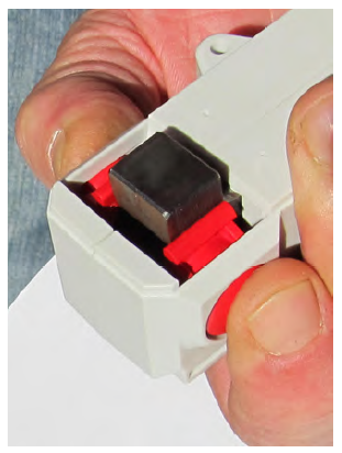

Montagehinweise
Installation SCT4616/SCT4716/SCT4816 1:Abb.26: Betätigungsknöpfe zum Öffnen der SCT4616/SCT4716/SCT4816 Klappstromwandler
