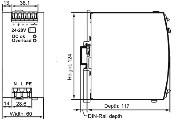

Abmessungen und Gewicht
Baubreite
60 mm
Höhe
124 mm
Tiefe
117 mm
Die Höhe der DIN-Schienen muss zur Tiefe des Geräts hinzuaddiert werden, um die benötigte Gesamteinbautiefe zu berechnen
Gewicht
900 g
DIN-Schiene
Verwenden Sie 35 mm DIN-Schienen nach EN 60715 oder EN 50022 mit einer Höhe von 7,5 oder 15 mm.
Die Höhe der DIN-Schiene muss zur Tiefe des Geräts (117 mm) addiert werden, um die gesamte benötigte Installationstiefe zu berechnen.
Gehäusewerkstoff
Gehäuse: Aluminiumlegierung Abdeckung: verzinkter Stahl
Einbauabstände
Siehe Kapitel Sicherheitshinweise und Installationsanforderungen
Eindringschutz
Kleinteile wie Schrauben, Muttern usw. mit einem Durchmesser von mehr als 3,5 mm.
Abmessungen und Gewicht 1:Abb.18: Vorder-/Seitenansicht PS3001-2410-0001, alle Angaben in mm
