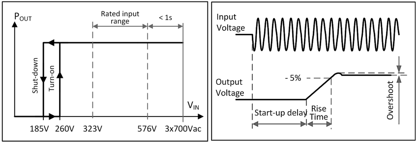

Einschaltspannung | Typ. | 3x 260Vac | Statisch, siehe Abb. Eingangsspannungsbereich; Einschaltverhalten-Definitionen |
Abschaltspannung | Typ. | 3x 185Vac | Statisch, siehe Abb. Eingangsspannungsbereich; Einschaltverhalten-Definitionen |

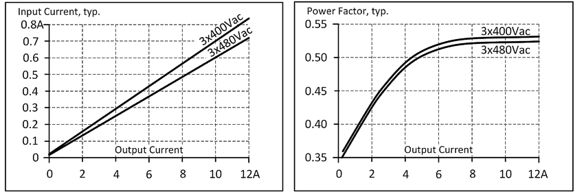

Eingangsstrom | Typ. | 0,7A | 0,6A | Bei 24V, 10A pro Phase, siehe Abb. Eingangs-zu Ausgangsstrom; Leistungsfaktor zu Ausgangsstrom |
Leistungsfaktor*)
| Typ. | 0,53 | 0,52 | Bei 24V, 10A, siehe Abb. Eingangs-zu Ausgangsstrom; Leistungsfaktor zu Ausgangsstrom |
Einschaltverzögerung | Typ. | 90ms | 90ms | Siehe Abb. Eingangsspannungsbereich; Einschaltverhalten-Definitionen |
Anstiegszeit | Typ. | 40ms | 40ms | Bei 24V, 10A Konstantstromlast, 0mF Lastkapazität, siehe Abb. Eingangsspannungsbereich; Einschaltverhalten-Definitionen |
Typ. | 85ms | 85ms | bei 24V, 10A Konstantstromlast, 10mF Lastkapazität, siehe Abb. Eingangsspannungsbereich; Einschaltverhalten-Definitionen | |
Überschwingen beim Einschalten | Max. | 200mV | 200mV | Siehe Abb. Eingangsspannungsbereich; Einschaltverhalten-Definitionen |
*) Der Leistungsfaktor ist das Verhältnis der wirklichen (oder Wirk-) Leistung zur Scheinleistung in einem Wechselstromkreis.
