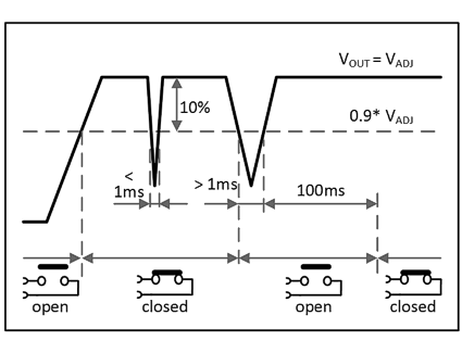

DC-OK-Relaiskontakt
Dieses Ausstattungsmerkmal überwacht die Ausgangsspannung an den Ausgangsklemmen einer in Betrieb befindlichen Stromversorgung.
Der Kontakt schließt | sobald die Ausgangsspannung typ. 90% der eingestellten Ausgangsspannung erreicht. |
Der Kontakt öffnet | sobald die Ausgangsspannung um mehr als 10% unter die eingestellte Ausgangsspannung abfällt. Kurze Einbrüche werden auf eine Signallänge von 100ms verlängert. Einbrüche, die kürzer als 1ms sind, werden ignoriert. |
Schalthysterese | 1 V |
Kontaktbelastbarkeit | Maximal 60Vdc 0,3A, 30Vdc 1A, 30Vac 0,5A, ohmsche Last |
Min. zulässige Last: 1mA bei 5Vdc | |
Isolationsspannung | Siehe die Tabelle für die Spannungsfestigkeit im Kapitel Sicherheitsmerkmale |
