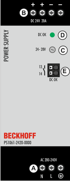

Frontseite und Bedienelemente
Frontseite und Bedienelemente 1:Abb.9: Vorderseite PS1061-2420-0000
Eingangsklemmen (Schraubklemmen)
Bezeichnung (A)
N
Netzeingang N
L
Netzeingang L
Frontseite und Bedienelemente 2:
PE-Eingang (Schutzleiter)
Ausgangsklemmen (Schraubklemmen)
Bezeichnung (B)
zwei identische Pluspole, positiver Ausgang
zwei identische Minuspole, negativer Ausgang
Potentiometer für die Ausgangsspannung
Bezeichnung (C)
Potentiometer
Garantierter Einstellbereich: 24 V - 28 V.
Werkseitig eingestellt: 24.1 V
DC-OK-LED
Bezeichnung (D)
LED grün
An, wenn die Spannung an den Ausgangsklemmen > 18 V beträgt.
DC-OK-Relaiskontakt (Schnellverbindungsfederzugklemmen)
Bezeichnung (E)
13 / 14 Schließer
Der DC-OK-Relaiskontakt ist nicht mit der DC-OK-LED synchronisiert.
Siehe Kapitel DC-OK-Relaiskontakt für weitere Informationen.
