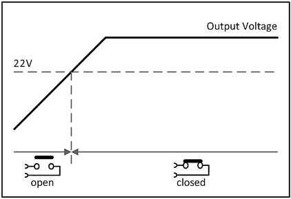

DC-OK-Relaiskontakt
Diese Funktion überwacht die Ausgangsspannung, die von der Stromversorgung selbst erzeugt wird.
DC-OK-Relaiskontakt | |
Der Kontakt schließt | sobald die Ausgangsspannung 22 V erreicht. |
Der Kontakt öffnet | sobald die Ausgangsspannung unter 22 V fällt. |
Schalt-Hysterese | typ. 0,25 V |
Kontaktbelastbarkeit | maximal 60 Vdc 0,3 A, 30 Vdc 1 A, 30 Vac 0,5 A, ohmsche Last |
min. zulässige Last: 1 mA bei 5 Vdc | |
Isolationsspannung | siehe die Tabelle im Kapitel Spannungsfestigkeit |
Abb.6: Verhalten des DC-OK-Relaiskontakts
