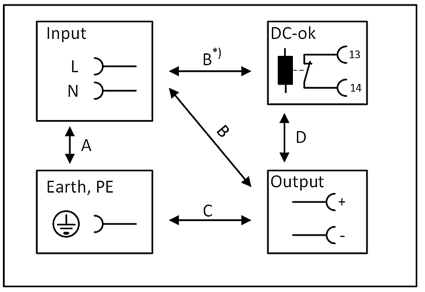

Typ- und Stückprüfungen werden vom Hersteller durchgeführt. Feldprüfungen können im Feld mithilfe geeigneter Prüfgeräte durchgeführt werden, die die Spannung mit einer langsamen Rampe hochfahren (2 s ansteigend und 2 s abfallend).
- Verbinden Sie alle Eingangsklemmen und alle Ausgangspole miteinander, bevor Sie die Prüfungen durchführen.
- Wenn Sie prüfen, setzen Sie die Einstellung für den Abschaltstrom auf den Wert in der Tabelle unten.
- Stellen Sie bei der Prüfung des Eingangs zu DC-OK (s. folgende Abb. B*)) sicher, dass die maximale Spannung zwischen DC-OK und dem Ausgang nicht überschritten wird (s. folgende Tabelle Spalte D). Wir empfehlen, bei der Durchführung der Prüfung die DC-OK-Kontaktstifte und die Ausgangskontaktstifte miteinander zu verbinden.
- Wir empfehlen entweder den Pluspol oder den Minuspol des Ausgangskreises mit dem Schutzleitersystem zu verbinden. Dadurch können Situationen vermieden werden, in denen die Last unerwartet startet oder nicht abgeschaltet werden kann, wenn ein unbemerkter Erdschluss auftritt.
Abb.11: Spannungsfestigkeit
| A | B | C | D | |
Typprüfung | 60 s | 2500 Vac | 3000 Vac | 500 Vac | 500 Vac |
Stückprüfung | 5 s | 2500 Vac | 2500 Vac | 500 Vac | 500 Vac |
Feldprüfung | 5 s | 2000 Vac | 2000 Vac | 500 Vac | 500 Vac |
Einstellung des Abschaltstroms für die Feldprüfung | > 10 mA | > 10 mA | > 10 mA | > 1 mA | |
