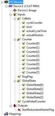

Der Master verfügt über verschiedene Diagnosevariablen, die den Zustand des Masters sowie des Profibusses beschreiben und die in der SPS verknüpft werden können:
CdlInfo:
Variable | Beschreibung |
cycleCounter | Wird am Ende jedes PROFIBUS-Zyklusses inkrementiert, so dass man mit dieser Variable feststellen kann, ob der letzte Zyklus beendet war, bevor die Task gestartet wurde. |
error | Zeigt die Anzahl der Slaves an, mit denen kein Datenaustausch im letzten Zyklus durchgeführt werden konnte. Nur wenn dieser Wert ungleich 0 ist, muss die Variable BoxState der Slaves überprüft werden. |
actualCycleTime | Zeigt die aktuelle Zykluszeit in 4/25 µs an. Diese Variable wird nur aktualisiert, wenn sich alle Slaves im Datenaustausch befinden (also CdlInfo.error gleich 0 ist). |
actualModulo | Zeigt das aktuelle Modulo an. Diese Variable spielt nur eine Rolle, wenn die Slaves priorisiert sind. |
Counter: Diese Variablen werden nur für den Redundanz-Modus benutzt.
Counter[0-1] | Diese Variablen sind reserviert für Erweiterungen. |
Counter[2] | Diese Variable zählt erhaltene Telegramme. Der Zähler wird jedes Mal um 1 inkrementiert, wenn ein fehlerfreies PROFIBUS-Telegramm erhalten wird. |
Counter[3] | Diese Variable zählt die erhaltenen Telegramme vom Primary-Master. Der Zähler wird jedes Mal um 1 inkrementiert, wenn ein fehlerfreies Telegramm vom Primary-Master erhalten wird (Der Primary Master hat die gleiche Adresse wie der Redundanz-Master). |
Counter[4] | Diese Variable ist ein Timeout-Zähler. Der Zähler wird jedes Mal um 1 inkrementiert, wenn ein Timeout auf dem PROFIBUS auftritt. |
Counter[5-7] | Diese Variablen sind reserviert für Erweiterungen. |
DiagFlag:
DiagFlag | Zeigt an, ob sich die Master-Diagnoseinformationen geändert haben. Diese werden dann per ADS vom Steuerungsprogramm ausgelesen, woraufhin die Variable "DiagFlag" wieder zurückgesetzt wird. 0 = Diagnosedaten unverändert. 1 = Diagnosedaten haben sich geändert. Benutzen Sie ADS-Read, um die Daten auszulesen. |
GlobalState:
GlobalState[0] | Gibt den Zustand des Masters an. |
GlobalState[1] | Gibt die Anzahl der festgestellten Bus-Fehler an. |
GlobalState[2] | Ist reserviert für Erweiterungen. |
GlobalState[3] | Ist reserviert für Erweiterungen. |
CycleFailedCounter:
CycleFailedCounter | Dieser Zähler zeigt an, wie oft beim Start der TwinCAT-Task der PROFIBUS-Zyklus noch nicht fertig war. |
StartRedundantMasterFlag: wird für den Redundanz-Modus benutzt.
StartRedundantMasterFlag | Wird der Wert auf 1 (True) gesetzt, wird der Redundanz-Master auf dem PROFIBUS aktiv. Bei dem Wert 0 (False) ist der Redundanz-Master offline. |
