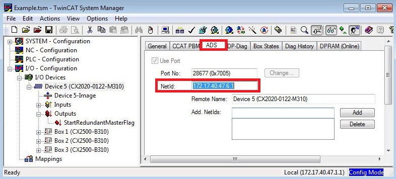

ADS-Interface
ADS NetId der PROFIBUS-Schnittstelle
Für die ADS-Kommunikation wird eine NetId benötigt. Diese ist im TwinCAT System Manager dem Karteireiter ADS des PROFIBUS-Interfaces zu entnehmen.
ADS-Interface 1:
