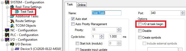

Sie können die Option I/O at task begin wie folgt aktivieren:
1. Klicken Sie links in der Strukturansicht auf die entsprechende Task.
2. Klicken Sie auf die Registerkarte Task und klicken Sie auf die Option I/O at task begin.

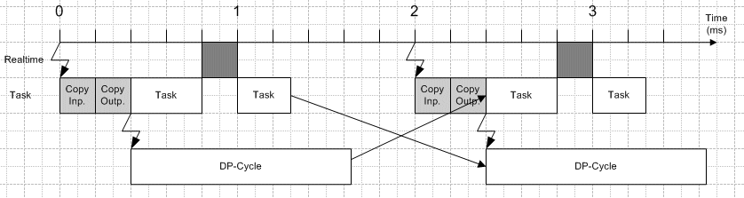

Wenn bei der Task die Einstellung I/O at task begin aktiviert ist (Standardeinstellung bei NC-Task), wird vor dem Start der Task geprüft, ob der vorangegangene DP-Zyklus beendet wurde, dann die Inputs und Outputs (die Outputs sind dann vom letzten Task-Zyklus) kopiert und der DP-Zyklus gestartet.
Beispiel: Task-Zykluszeit 2 ms, Echtzeit-Resourcen 80%.

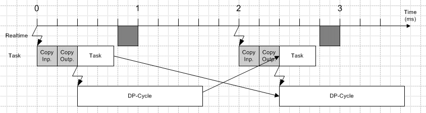

Wenn in dem vorliegenden Fall das Kopieren der Inputs und Outputs sowie die Task-Rechenzeit 0,8 ms überschreiten, würde die Ausführung der Task unterbrochen werden, da die 80% Echtzeit-Ressourcen erreicht sind:
Profibus synchronisieren 3:
Dieser Fall wäre auch noch unproblematisch, da der DP-Zyklus rechtzeitig fertig ist.

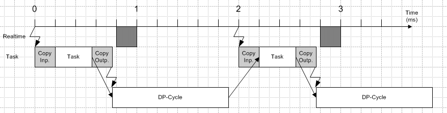

Wenn bei der Task die Einstellung I/O at task begin nicht angewählt ist (Standardeinstellung bei SPS-Task), wird vor dem Start der Task geprüft, ob der vorangegangene DP-Zyklus beendet wurde und die Inputs werden kopiert. Danach erfolgt die Taskbearbeitung. Am Ende der Task werden die Outputs kopiert und der DP-Zyklus gestartet.

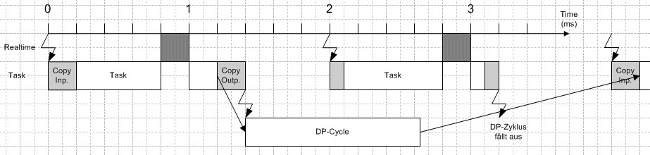

Da sich in diesem Fall die Task und der PROFIBUS die Bandbreite teilen müssen, wirkt sich eine Überschreitung der Echtzeit-Ressourcen wesentlich stärker aus als beim Fall "I/O am Taskanfang":
Profibus synchronisieren 5:
Der DP-Zyklus fängt später an und ist nicht mehr rechtzeitig vor dem nächsten Zyklus fertig. Es wird erkannt, dass der letzte DP-Zyklus nicht beendet werden konnte. Vor dem Start der nächsten Task, werden keine Inputs (die Task rechnet mit den alten Inputs) und nach der abgearbeiteten Task keine Outputs kopiert. Ebenso wird der PD-Zyklus nicht neu gestartet und somit ein DP-Zyklus ausgelassen.
Mit der Variable CycleCounter wird ein ausgefallener DP-Zyklus angezeigt (siehe: Diagnose Master).
