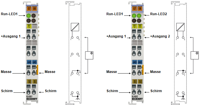

KL4001/KS4001 - Kontaktbelegung | ||
Klemmstelle | Nr. | Kommentar |
Output | 1 | + Ausgang 1 |
n.c. | 2 | nicht belegt |
GND | 3 | Interne Masse (intern verbunden mit Klemmstelle 7) |
Shield | 4 | PE-Kontakt (intern verbunden mit Klemmstelle 8) |
n.c. | 5 | nicht belegt |
n.c. | 6 | nicht belegt |
GND | 7 | Interne Masse (intern verbunden mit Klemmstelle 3) |
Shield | 8 | PE-Kontakt (intern verbunden mit Klemmstelle 4) |
KL4002/KS4002 - Kontaktbelegung | ||
Output 1 | 1 | + Ausgang 1 |
Output 2 | 5 | + Ausgang 2 |
LED-Beschreibung | |||
LED | Farbe | Beschreibung | |
LED Run1 | grün | Ein: | Normaler Betrieb |
Aus: | Watchdog-Timer Overflow ist aufgetreten. Werden zum Buskoppler 100 ms keine Prozessdaten übertragen, so erlöschen die grünen LEDs. Der Ausgang nimmt eine vom Anwender vorgegebene Spannung an (siehe Feature-Register). |
