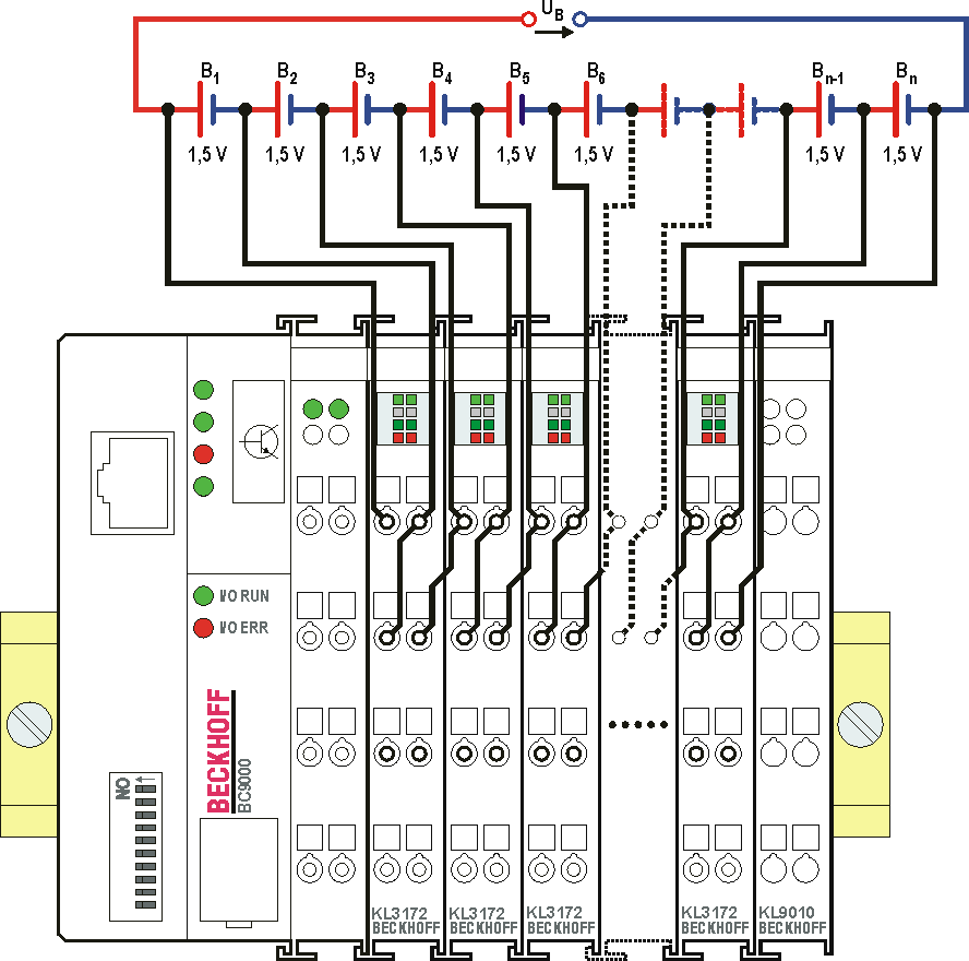

Anwendungsbeispiel für KL3172-0000
WARNUNG
Verletzungsgefahr durch Stromschlag und Beschädigung des Gerätes möglich!
Setzen Sie das Busklemmen-System in einen sicheren, spannungslosen Zustand, bevor Sie mit der Montage, Demontage oder Verdrahtung der Busklemmen beginnen!
Überwachung der Zellspannungen einer Batterie mit mehreren KL3172.
KL3172-0000 - Anwendungsbeispiel
Hinweis
Spannungsfestigkeit nicht überschreiten!
Beachten Sie, das die Summe der Zellspannungen (im Beispiel UB = n x 1,5 V) die Spannungsfestigkeit (Potentialtrennung 500 V) der KL3172 nicht überschreiten darf!
