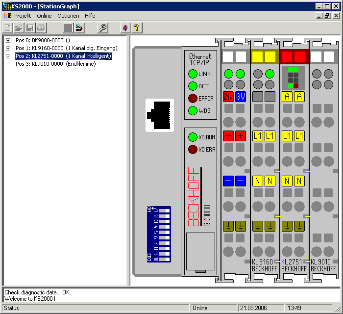

Verbinden Sie Konfigurationsschnittstelle Ihres Feldbuskopplers über das Konfigurationskabel mit der seriellen Schnittstelle Ihres PCs und starten Sie die Konfigurations-Software KS2000.
Parametrierung mit KS2000 1:
Klicken Sie auf den Button Login. Die Konfigurations-Software lädt nun die Informationen der angeschlossenen Feldbusstation.
Im dargestellten Beispiel ist dies
  • ein Buskoppler für Ethernet BK9000
  • eine Einspeiseklemme für 230 V mit Diagnose KL9160
  • eine Dimmerklemme KL2751
  • eine Bus-Endklemme KL9010
Parametrierung mit KS2000 2:Abb.19: Darstellung der Feldbusstation in KS2000
Das linke Fenster der KS2000 zeigt die Klemmen der Feldbusstation in einer Baumstruktur an.
Das rechte Fenster der KS2000 zeigt die Klemmen der Feldbusstation grafisch an.
Klicken Sie nun in der Baumstruktur des linken Fensters auf das Plus-Zeichen vor der Klemme, deren Parameter sie verändern möchten (im Beispiel Position 2).
