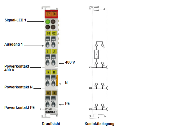

KL2631 - Einkanalige Relais-Ausgangsklemme 400 VAC, 300 VDC
Die Relais-Ausgangsklemmen KL/KS2631 besitzen ein Relais mit einem Einzelkontakt, der mit den Powerkontakten (bis 400 VAC nutzbar) verbunden ist und universell zur Schaltung von Netzspannungsverbrauchern eingesetzt werden kann. Der Signalzustand der Busklemmen wird durch eine Leuchtdiode angezeigt. Zur Nutzung der hohen Spannung von bis zu 400 VAC muss die Klemme über die Einspeiseklemme KL9190 versorgt werden.
LEDs
Die Signal-LEDs geben den Betriebszustand des dazugehörigen Klemmenkanals wieder.
Watchdogtimer-Overflow
Werden vom Buskoppler 100 ms keine Prozessdaten zur Klemme übertragen, so erlöschen die grünen Signal-LEDs und die Relaiskontakte werden nach typischer Ansprechzeit geöffnet.
