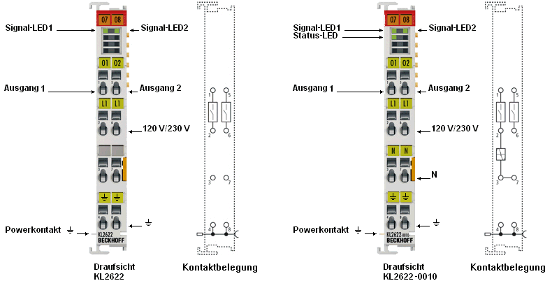

KL/KS2602, KL/KS2622 - Einführung 2:Abb.3: KL2622-0000, KL2622-0010 - Zweikanalige Relais-Ausgangsklemmen
KL2622-0000 / KS2622-0000
Diese Klemmen besitzen zwei Relais mit je einem Einzelkontakt und kann zur Schaltung von Netzspannungsverbrauchern bis 230 VAC eingesetzt werden. Die Relaiskontakte der Klemmen sind potentialfrei und nicht mit den Powerkontakten verbunden.
KL2622-0010 / KS2622-0010
Diese Klemmen besitzen zwei Relais mit je einem Einzelkontakt. Die Klemmen schalten kontaktschonend im Spannungsnulldurchgang und sind speziell für kapazitive Lasten wie LED-Lampen (bzw. deren Vorschaltgeräte) geeignet. Die Powerkontakte werden nicht durchgereicht.
LEDs
Die Signal-LEDs geben den Betriebszustand des dazugehörigen Klemmenkanals wieder.
Watchdogtimer-Overflow
Werden vom Buskoppler 100 ms keine Prozessdaten zur Klemme übertragen, so erlöschen die grünen Signal-LEDs und die Relaiskontakte werden nach typischer Ansprechzeit geöffnet (siehe technische Daten).
Prozessdaten
Die Bitbreite im Prozessabbild beträgt 2 Bit.
