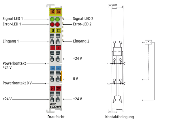

Abb.18: KL1212Busklemme, 2-Kanal-Digital-Eingang, 24 VDC, 3 ms, mit Diagnose
Die digitale Eingangsklemme KL1212 erfasst binäre 24 VDC-Steuersignale aus der Prozessebene und transportiert sie galvanisch getrennt zum übergeordneten Automatisierungsgerät. Die Busklemme enthält zwei Kanäle, deren Signalzustand oder Fehler durch LEDs angezeigt werden. Die KL1212 erzeugt eine kurzschlussfeste 24 VDC-Versorgungsspannung für Sensoren. Ein Kurzschluss oder Leitungsbruch der Sensorversorgung wird erkannt und der Klemmenstatus über den K-Bus zur Steuerung weitergeleitet.
