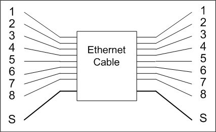

1. Validierung mit Durchgangstester
zeigt falsche Belegung, fehlenden Schirmkontakt, mangelhafte Kontaktierung, verschmutzte Kontakte
Abb.32: Durchgangstest 2. Link Kontrolle

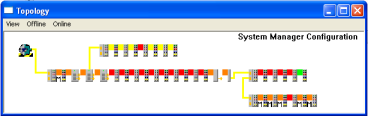

3. TwinCAT Betriebstest
Mit TwinCAT können einige Fehlerbilder auf Softwareebene entdeckt werden:
- Link-LED an Kopplern, Link-Kontrolle der EtherCAT-Slaves bzw. Link Status im EtherCAT Device Status:
unvollständige Kontaktierung, falsche Aderbelegung, fehlende Kabelverbindung
- LostFrames/CRC-Fehler: Wackelkontakte, Schirmwirkung im Betrieb, Alterung, EMV-Einflüsse
Abb.34: TwinCAT Diagnose ![]() | Hinweise zur Messung • Die „Schirmmessung“ ist üblicherweise nur eine statische Durchgangsmessung. Eine Wirksamkeitsprüfung des Kabelschirms ist derzeit (2011) im Feld nicht möglich, siehe Schirmhinweise. • Während der Hochfrequenzmessung sollen die Messgeräte/das Kabel nicht bewegt werden • Schlechte Kontaktierung in Steckern/Kabelbrüche sollten mit Durchgangstestern gezielt gesucht werden |
