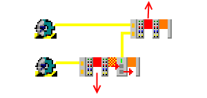

Topologie
Abb.296: Topologie des BeispielprogrammsStation Master: EK1100, EL2202, EL6692
Station Slave: EK1100, EL2202
Synchronisiert wird in diesem Beispiel über die EL6692, Richtung PrimarySide --> SecondarySide (RJ45 Anschluss). Auch eine Synchronisierung in der anderen Richtung ist möglich.

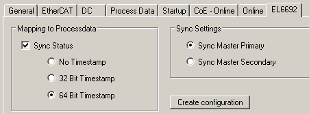

Abb.298: EL6692 PrimarySide auf DC stellen

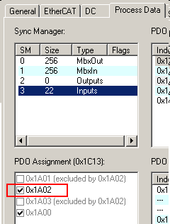

Abb.299: PDO 0x1A02 aktivieren zur Darstellung der Zeitstempel![]() | Zeitstempel PDO Das Aktivieren der Zeitstempel-PDO ist für die TwinCAT-Software der jeweiligen Seite der Hinweis, dass diese synchronisiert werden soll, also der SyncSlave ist. |

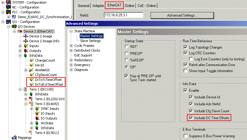

Abb.300: Synchronisierungsrichtung auf der PrimarySide einstellenDas Bild oben zeigt SyncSettings: Primary --> Secondary.
Abb.301: Anzeige der DC Offsets im EtherCAT Master aktivierenSie können dann auf der Master-Seite ausgewertet werden.

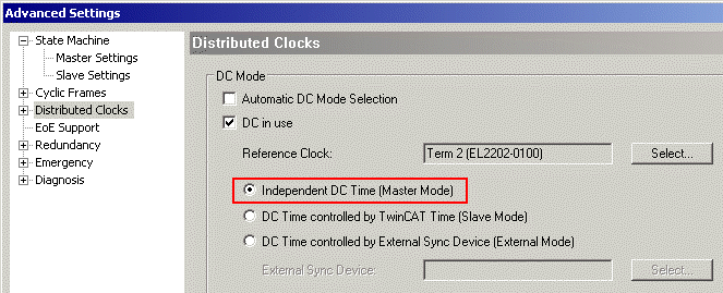

Abb.302: Master PC arbeitet mit eigener ReferenceClock als BasisNun kann TwinCAT auf dieser Seite aktiviert und gestartet werden. Alle Teilnehmer müssen in OP sein, WorkingCounter = 0, keine LostFrames. Die Zeitstempel der EL6692, PrimarySide bleiben auf 0, da die SecondarySide noch nicht konfiguriert wurde.

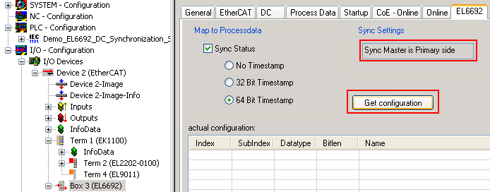

Nach einem Reload der Konfiguration (oder Neustart im ConfigMode, FreeRun) kann durch GetConfiguration auf der SecondarySide die Synchronisierungsrichtung ausgelesen werden, siehe Abb. SecondarySide der EL6692.

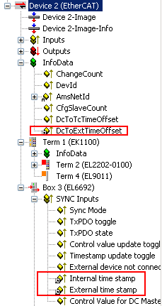

Abb.303: SecondarySide der EL6692

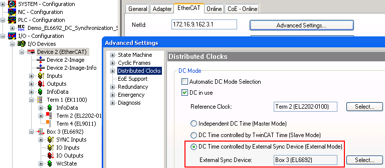

Abb.304: Einstellung EtherCAT Master, Slave SeiteNach dem Neustart ist dem EtherCAT Master die DC-Funktion der EL6692 bekannt, deshalb bietet er nun im DC-Dialog diese EL6692 als ExternalSyncDevice an.
Für die Auswertungen ist die Verknüpfung der folgenden Variablen nötig, s. Abb. Slave Seite.

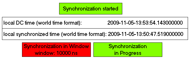

Auf der Slave-Seite kann mit der enthaltenen Visualisierung der Synchronisierungsstart beobachtet werden.

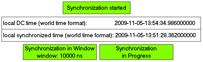

Abb.306: Start Slave SeiteSofort nach dem Start steht auf der Slave-Seite nur die lokale DC-Zeit zur Verfügung.
Abb.307: Zeitstempel bekanntNach dem Erhalt der ersten Zeitstempel über die EL6692 ist der Offset bekannt, er beträgt hier rd. 3 Minuten Unterschied in der Zeit der verwendeten IPC. Die Einsynchronisierung hat begonnen, in diesem Beispiel ist ein Fenster von ± 10 µs zu erreichen.

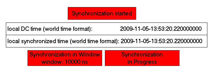

Abb.308: Synchronisierung erfolgreich
