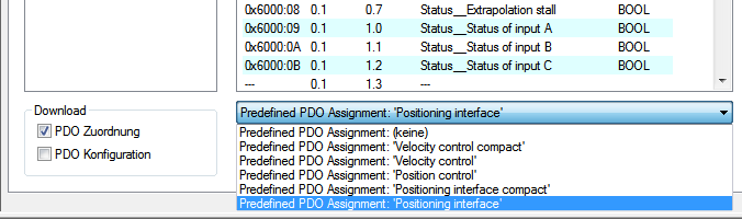

Grundlagen zum "Positioning interface"
Predefined PDO Assignment
Eine vereinfachte Auswahl der Prozessdaten ermöglicht das "Predefined PDO Assignment". Am unteren Teil des Prozessdatenreiters wählen Sie die Funktion "Positioning interface" oder "Positioning interface compact" aus. Es werden dadurch alle benötigten PDOs automatisch aktiviert, bzw. die nicht benötigten deaktiviert.
Grundlagen zum "Positioning interface" 1:

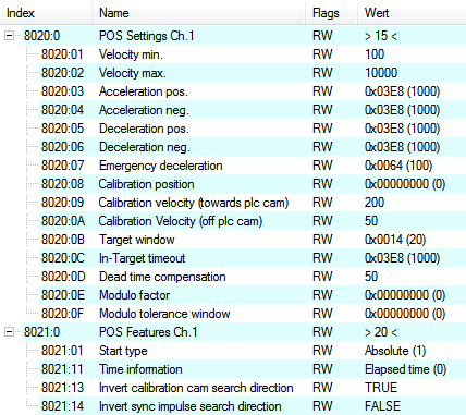

Parametersatz
Für die Konfiguration stehen dem Anwender im CoE zwei Objekte zur Verfügung, die "POS Settings" (Index 0x8020) und die "POS Features" (Index 0x8021).
Grundlagen zum "Positioning interface" 2:
Settings-Objekte im CoE
POS Settings
Velocity min.:
EPP7041-x002 benötigt aus Gründen der Performance beim Herunterrampen auf die Zielposition einen Sicherheitsbereich von 0,5 %. Das bedeutet, dass abhängig von der erreichten Maximalgeschwindigkeit und der konfigurierten Verzögerung der Zeitpunkt errechnet wird, an dem die Bremsrampe beginnt. Um immer sicher ins Ziel zu gelangen, werden von der ermittelten Position 0,5% abgezogen. Ist die Bremsrampe beendet und das Ziel noch nicht erreicht, fährt EPP7041-x002 mit der Geschwindigkeit "Velocity min." bis ins Ziel hinein. Sie muss so konfiguriert werden, dass der Motor in der Lage ist, abrupt und ohne einen Schrittverlust mit dieser Geschwindigkeit abzustoppen.
Velocity max.:
Die maximale Geschwindigkeit, mit der der Motor während eines Fahrauftrages fährt.
Grundlagen zum "Positioning interface" 3:
"Speed range" (Index 8012:05)
Velocity min./max. sind auf die konfigurierte "Speed range" (Index 8012:05) normiert. Das bedeutet, dass bei einer „Speed range“ von beispielsweise 4000 Vollschritten/Sekunde für eine Geschwindigkeitsausgabe von 100% (d.h. 4000 Vollschritte/Sekunde) in „Velocity max.“ eine 10000 und bei 50% (d.h. 2000 Vollschritte/Sekunde) eine 5000 eingetragen werden muss
Acceleration pos.:
Beschleunigungszeit in positiver Drehrichtung.
Die 5 Parameter der Beschleunigung beziehen sich ebenfalls auf die eingestellte "Speed range" und werden in ms angegeben. Mit der Einstellung von 1000 wird der Motor in 1000 ms von 0 auf 100% beschleunigt. Bei einer Geschwindigkeit von 50% verringert sich die Beschleunigungszeit dementsprechend linear auf die Hälfte.
Acceleration neg.:
Beschleunigungszeit in negativer Drehrichtung.
Deceleration pos.:
Verzögerungszeit in positiver Drehrichtung.
Deceleration neg.:
Verzögerungszeit in negativer Drehrichtung.
Emergency deceleration:
Notfall-Verzögerungszeit (beide Drehrichtungen). Ist im entsprechenden PDO "Emergency stop" gesetzt, wird der Motor innerhalb dieser Zeit gestoppt.
Calibration position:
Der aktuelle Zählerstand wird nach erfolgter Kalibrierung mit diesem Wert geladen.
Calibration velocity (towards plc cam):
Geschwindigkeit, mit der der Motor, während der Kalibrierung auf die Nocke fährt.
Calibration velocity (off plc cam):
Geschwindigkeit, mit der der Motor, während der Kalibrierung von der Nocke herunter fährt.
Target window:
Zielfenster der Fahrwegsteuerung. Kommt der Motor innerhalb diese Zielfensters zum Stillstand, wird "In-Target" gesetzt
In-Target timeout:
Steht der Motor nach Ablauf der Fahrwegsteuerung nach dieser eingestellten Zeit nicht im Zielfenster, wird "In-Target" nicht gesetzt. Dieser Zustand kann nur durch Kontrolle der negativen Flanke von "Busy" erkannt werden.
Dead time compensation:
Kompensation der internen Laufzeiten. Dieser Parameter muss bei Standardanwendungen nicht geändert werden.
Modulo factor:
Der "Modulo factor" wird zur Berechnung der Zielposition und der Drehrichtung in den Modulo-Betriebsarten herangezogen. Er bezieht sich auf das angesteuerte System.
Modulo tolerance window:
Toleranzfenster zur Ermittlung der Startbedingung der Modulo-Betriebsarten.
POS Features
Start type:
Der "Start type" bestimmt die Art der Berechnung für die Ermittlung der Zielposition (siehe unten).
Time information:
Durch dieser Parameter wird die Bedeutung der angezeigten "Actual drive time" konfiguriert. Zur Zeit kann dieser Wert nicht verändert werden, da es keine weitere Auswahlmöglichkeit gibt. Es wird die abgelaufene Zeit des Fahrauftrages angezeigt.
Invert calibration cam search direction:
Bezogen auf eine positive Drehrichtung wird hier die Richtung der Suche nach der Kalibrier-Nocke konfiguriert (auf die Nocke fahren).
Invert sync impulse search direction:
Bezogen auf eine positive Drehrichtung wird hier die Richtung der Suche nach dem HW-Sync-Impuls konfiguriert (von der Nocke herunter fahren).

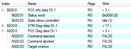

Informations- und Diagnosedaten
Über die Informations- und Diagnosedaten kann der Anwender eine genauere Aussage darüber erhalten, welcher Fehler während eines Fahrauftrages aufgetreten ist.
Grundlagen zum "Positioning interface" 4:
Diagnose-Objekte im CoE
POS Info data
Status word:
Das "Status word" spiegelt die im Index 0xA020 verwendeten Status-Bits in einem Datenwort, um diese in der PLC einfacher verarbeiten zu können. Die Positionen der Bits entsprechen der Nummer des Subindizes-1.
Bit 0: Command rejected
Bit 1: Command aborded
Bit 2: Target overrun
State (drive controller):
Hier wird der aktuelle Status der internen Statemachine eingeblendet (siehe unten).

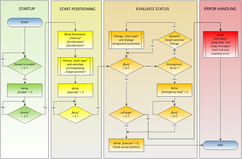

Standard Ablauf eines Fahrauftrags
Im folgenden Ablaufdiagramm ist ein "normaler" Ablauf eines Fahrauftrags dargestellt.
Es wird grob zwischen diesen vier Stufen unterschieden:
Startup:
Überprüfung des Systems und der Betriebsbereitschaft des Motors.
Start positioning:
Schreiben aller Variablen und Berechnung der gewünschten Zielposition mit dem entsprechenden "Start type". Anschließend den Fahrauftrag starten.
Evaluate status:
Überwachung des internen Status von EPP7041-x002 und ggf. dynamische Änderung der Zielposition.
Error handling:
Im Falle eines Fehlers die nötigen Informationen aus dem CoE beziehen und auswerten.
Grundlagen zum "Positioning interface" 5:
Ablauf-Diagramm eines Fahrauftrages

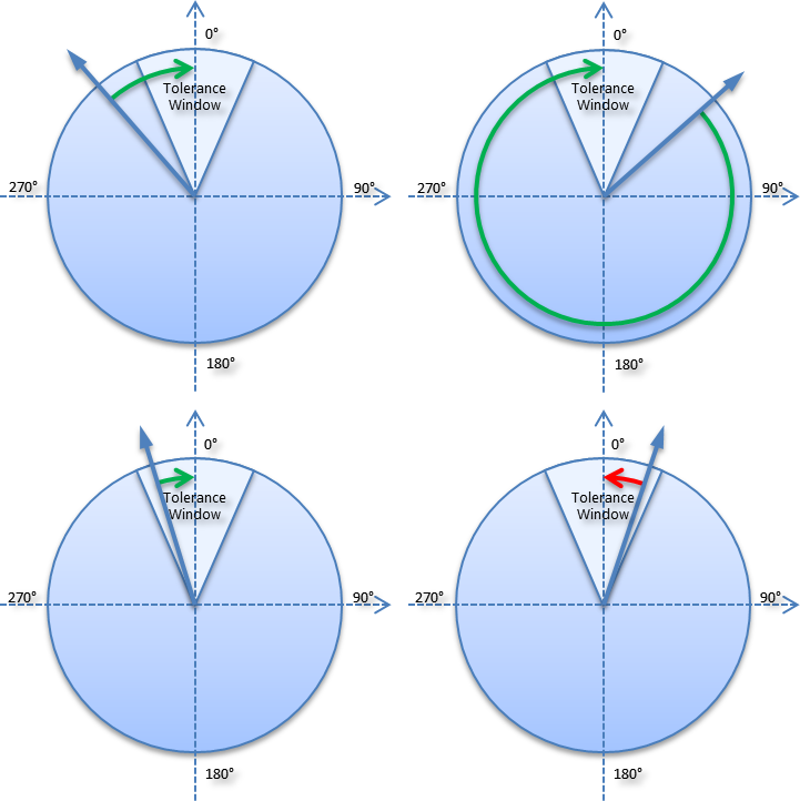

MODULO_SHORT
0x0105
Modulo
modulo Positionierung auf kürzestem Weg zur Moduloposition (positiv oder negativ), berechnet durch den konfigurierten "Modulo factor" (Index 8020:0E)
MODULO_SHORT_EXT
0x0115
modulo Positionierung auf kürzestem Weg zur Moduloposition, das "Modulo tolerance window" (Index 8020:0F) wird ignoriert

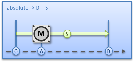

ABSOLUTE:
Die absolute Positionierung stellt den einfachsten Fall einer Positionierung dar. Es wird eine Position B vorgegeben, welche vom Startpunkt A aus angefahren wird.

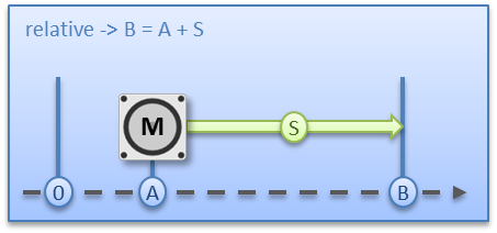

RELATIVE:
Bei der relativen Positionierung gibt der Anwender ein Positionsdelta S vor, welches zur aktuellen Position A addiert wird und die Zielposition B ergibt.

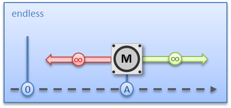

ENDLESS_PLUS / ENDLESS_MINUS:
Die beiden Starttypen "ENDLESS_PLUS" und "ENDLESS_MINUS" bieten im "Positioning interface" die Möglichkeit dem Motor eine direkte Geschwindigkeit vorzugeben, um endlos in positiver oder negativer Richtung, mit den vorgegebenen Beschleunigungen, zu fahren.

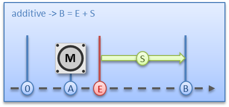

ADDITIVE:
Für die additive Positionierung wird, zur Berechnung der Zielposition B, das vom Anwender vorgegebene Positionsdelta S mit der beim letzten Fahrauftrag verwendeten Zielposition E addiert.
Diese Art der Positionierung ähnelt der relativen Positionierung, hat aber doch einen Unterschied. Wurde der letzte Fahrauftrag mit Erfolg abgeschlossen, ist die neue Zielposition gleich. Gab es aber einen Fehler, sei es dass der Motor in eine Stall-Situation geraten ist oder ein "Emergency stop" ausgelöst wurde, ist die aktuelle Position beliebig und nicht vorausschaubar. Der Anwender hat jetzt den Vorteil, dass er die letzte Zielposition für die Berechnung der folgenden Zielposition nutzen kann.

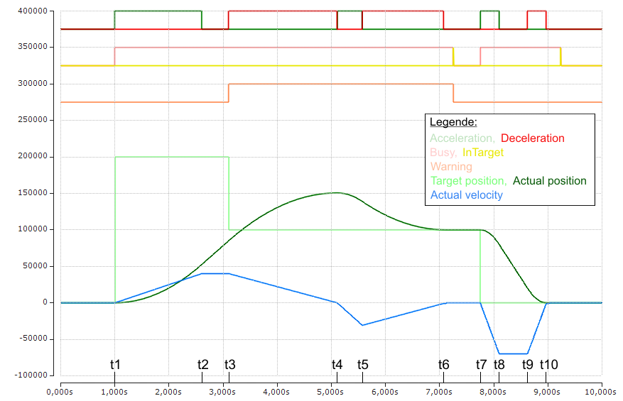

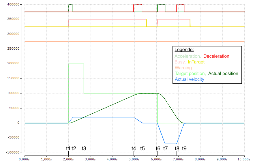

ABSOLUTE_CHANGE / RELATIVE_CHANGE / ADDITIVE_CHANGE:
Diese drei Positionierarten sind komplett identisch zu den oben beschrieben. Der wichtige Unterschied dabei ist, dass der Anwender während eines aktiven Fahrauftrags diese Kommandos nutzt, um dynamisch eine neue Zielposition vorzugeben.
Es gelten dabei die gleichen Regeln und Voraussetzungen, wie bei den "normalen" Starttypen. "ABSOLUTE_CHANGE" und "ADDITIVE_CHANGE" sind in der Berechnung der Zielposition eindeutig d.h. bei der absoluten Positionierung wird eine absolute Position vergegeben und bei der additiven Positionierung wird ein Positionsdelta zu der gerade aktiven Zielposition addiert.
Hinweis
Vorsicht bei der Verwendung der Positionierung "RELATIVE_CHANGE"
Die Änderung per "RELATIVE_CHANGE" muss mit Vorsicht angewendet werden, da auch hier die aktuelle Position des Motors als Startposition verwendet wird. Durch Laufzeiten des Systems stimmt die im PDO angezeigte Position nie mit der realen Position des Motors überein! Daher wird sich bei der Berechnung des übergebenen Positionsdeltas immer eine Differenz zur gewünschten Zielposition einstellen.
Grundlagen zum "Positioning interface" 10:
Zeitpunkt der Änderung der Zielposition
Eine Änderung der Zielposition kann nicht zu jedem beliebigen Zeitpunkt erfolgen. Falls die Berechnung der Ausgabeparameter ergibt, dass die neue Zielposition nicht ohne weiteres erreicht werden kann, wird das Kommando abgewiesen und das Bit "Command rejected" gesetzt. Dies ist z.B. im Stillstand (da hier eine Standard Positionierung erwartet wird) und in der Beschleunigungsphase (da zu diesem Zeitpunkt der Bremszeitpunkt noch nicht berechnet werden kann) der Fall.

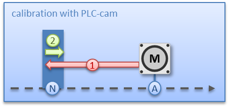

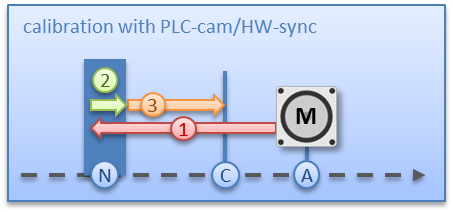

CALI_PLC_CAM / CALI_HW_SYNC / SET_CALIBRATION / SET_CALIBRATION_AUTO / CLEAR_CALIBRATION:
Der einfachste Fall einer Kalibrierung ist der, nur per Nocke (an einem dig. Eingang angeschlossen) zu kalibrieren.
Hierbei fährt der Motor im 1. Schritt mit der Geschwindigkeit 1 (Index 0x8020:09) in Richtung 1 (Index 0x8021:13) auf die Nocke. Anschließend im 2. Schritt mit der Geschwindigkeit 2 (Index 0x8020:0A) in Richtung 2 (Index 0x8021:14) von der Nocke herunter. Nachdem das "In-Target timeout" (Index 0x8020:0C) abgelaufen ist wird die Kalibrierposition (Index 0x8020:08) als aktuelle Position übernommen.
Hinweis
Schalthysterese des Nockenschalters beachten
Bei dieser einfachen Kalibrierung muss beachtet werden, dass die Positionserfassung der Nocke nur bedingt genau ist. Die digitalen Eingänge sind nicht interruptgesteuert und werden "nur" gepollt. Durch die internen Laufzeiten kann sich deshalb eine systembedingte Positionsdifferenz ergeben.
Grundlagen zum "Positioning interface" 11:
Kalibrierung mit Nocke
Für eine genauere Kalibrierung wird zusätzlich zu der Nocke ein HW-Sync-Impuls (C-Spur) verwendet. Der Ablauf dieser Kalibrierung erfolgt genau wie oben beschrieben, bis zu dem Zeitpunkt, an dem der Motor von der Nocke herunterfährt. Jetzt wird nicht sofort gestoppt, sondern erst auf den Sync-Impuls gewartet. Anschließend läuft wieder das "In-Target timeout" ab und die Kalibrierposition wird als aktuelle Position übernommen.
Grundlagen zum "Positioning interface" 12:
Kalibrierung mit Nocke und C-Spur
Falls eine Kalibrierung per Hardware, aufgrund der applikatorischen Umstände, nicht möglich ist, kann der Anwender das Bit "Calibrated" auch manuell bzw. automatisch setzen. Das manuelle Setzen bzw. Löschen erfolgt mit den Kommandos "SET_CALIBRATION" und "CLEAR_CALIBRATION".
Einfacher ist es aber, wenn man den Standard-Starttypen (Index 0x8021:01) auf "SET_CALIBRATION_AUTO" konfiguriert. Jetzt wird bei der ersten steigenden Flanke von "Enable" das Bit "Calibrated" automatisch gesetzt. Das Kommando ist nur für diesen Zweck konzipiert, daher ist es nicht sinnvoll es über den synchronen Datenaustausch zu benutzen.
MODULO:
Die Modulo-Position der Achse ist eine zusätzliche Information zur absoluten Achsposition und die Modulo-Positionierung stellt die gewünschte Zielposition auf eine andere Art dar. Im Gegensatz zu den Standard-Positionierarten, birgt die Modulo-Positionierung einige Tücken, da die gewünschte Zielposition unterschiedlich interpretiert werden kann.
Die Modulo-Positionierung bezieht sich grundsätzlich auf den im CoE einstellbaren "Modulo factor" (Index 0x8020:0E). In den folgenden Beispielen wird von einer rotatorischen Achse mit einem "Modulo factor" von umgerechnet 360 Grad ausgegangen.
Das "Modulo tolerance window" (Index 0x8020:0F) definiert ein Positionsfenster um die aktuelle Modulo-Sollposition der Achse herum. Die Fensterbreite entspricht dem doppelten angegebenen Wert (Sollposition ± Toleranzwert). Auf das Toleranzfenster wird im Folgenden näher eingegangen.
Die Positionierung einer Achse bezieht sich immer auf deren aktuellen Ist-Position. Die Ist-Position der Achse ist im Normalfall die Position, die mit dem letzten Fahrauftrag angefahren wurde. Unter Umständen (fehlerhafte Positionierung durch einen Stall der Achse, oder eine sehr grobe Auflösung des angeschlossenen Encoders) kann sich aber eine vom Anwender nicht erwartete Position einstellen. Wenn dieser Umstand nicht berücksichtigt wird, kann sich eine nachfolgende Positionierung unerwartet verhalten.
Grundlagen zum "Positioning interface" 13:
Wirkung des Modulo-Toleranzfensters - Modulo-Zielposition 0° in positiver Richtung
Beispiel:
Eine Achse wird auf 0° positioniert, wodurch die Ist-Position der Achse anschließend exakt 0° beträgt. Ein weiterer Modulo-Fahrauftrag auf 360° in positiver Richtung führt zu einer vollen Umdrehung und die Modulo-Position der Achse ist anschließend wieder exakt 0°. Kommt die Achse bedingt durch die Mechanik etwas vor oder hinter der Zielposition zum Stehen, so verhält sich das nächste Fahrkommando ggf. nicht so, wie man es erwartet. Liegt die Ist-Position leicht unter 0° (siehe obenstehende Abb., links unten), so führt ein neues Fahrkommando auf 0° in positiver Richtung nur zu einer minimalen Bewegung. Die vorher entstandene Abweichung wird ausgeglichen und die Position ist anschließend wieder exakt 0°. Liegt aber die Position leicht über 0°, so führt dasselbe Fahrkommando zu einer vollen Umdrehung um wieder die exakte Position von 0° zu erreichen. Diese Problematik tritt auf, wenn volle Umdrehungen um 360° oder ein Vielfaches von 360° beauftragt werden. Bei Positionierungen auf einen von der aktuellen Modulo-Position entfernten Winkel ist der Fahrauftrag eindeutig.
Um das Problem zu lösen, kann ein "Modulo tolerance window" (Index 0x8020:0F) parametriert werden. Kleine Abweichungen der Position, die innerhalb des Fensters liegen, führen damit nicht mehr zu einem unterschiedlichen Verhalten der Achse. Wird beispielsweise ein Fenster von 1° parametriert, so verhält sich die Achse im oben beschriebenen Fall gleich, solange die Ist-Position zwischen 359° und 1° liegt. Wenn jetzt die Position weniger als 1° über 0° liegt, wird die Achse bei einem Modulo-Start in positiver Richtung zurückpositioniert. Bei einer Zielposition von 0° wird also in beiden Fällen eine Minimalbewegung auf exakt 0° ausgeführt und bei einer Zielposition von 360° wird in beiden Fällen eine ganze Umdrehung gefahren.
Das Modulo-Toleranzfenster kann also innerhalb des Fensters zu Bewegungen gegen die beauftragte Richtung führen. Bei einem kleinen Fenster ist das normalerweise unproblematisch, weil auch Regelabweichungen zwischen Soll- und Ist-Position in beide Richtungen ausgeglichen werden. Das Toleranzfenster lässt sich also auch bei Achsen verwenden, die konstruktionsbedingt nur in einer Richtung verfahren werden dürfen.
Modulo-Positionierung um weniger als eine Umdrehung
Die Modulo-Positionierung von einer Ausgangsposition auf eine nicht identische Zielposition ist eindeutig und birgt keine Besonderheiten. Eine Modulo-Zielposition im Bereich [0 ≤ Position < 360] führt in weniger als einer ganzen Umdrehung zum gewünschten Ziel. Ist die Zielposition mit der Ausgangsposition identisch, so wird keine Bewegung ausgeführt. Bei Zielpositionen ab 360 ° aufwärts werden ein oder mehr vollständige Umdrehungen ausgeführt, bevor die Achse auf die gewünschte Zielposition fährt.
Für eine Bewegung von 270° auf 0° darf demnach nicht 360°, sondern es muss 0° als Modulo-Zielposition beauftragt werden, da 360° außerhalb des Grundbereiches liegt und zu einer zusätzlichen Umdrehung führen würde.
Die Modulo-Positionierung unterscheidet drei Richtungsvorgaben, positive Richtung, negative Richtung und auf kürzestem Weg (MODULO_PLUS, MODULO_MINUS, MODULO_SHORT). Bei der Positionierung auf kürzestem Weg sind Zielpositionen ab 360° nicht sinnvoll, da das Ziel immer direkt angefahren wird. Im Gegensatz zur positiven oder negativen Richtung können also nicht mehrere Umdrehungen ausgeführt werden, bevor das Ziel angefahren wird.
Hinweis
Nur Grundperioden kleiner 360° sind erlaubt
Bei Modulo-Positionierungen mit dem Start-Typ "MODULO_SHORT" sind nur Modulo-Zielpositionen in der Grundperiode (z. B. kleiner als 360°) erlaubt, anderenfalls wird ein Fehler zurückgegeben.
Grundlagen zum "Positioning interface" 14:
Positionierung ohne Modulo-Toleranzfenster
Bei den "normalen" Modulo-Positionierarten wird immer das "Modulo tolerance window" (Index 0x8020:0F) berücksichtigt. In manchen Situationen ist dies aber eher unerwünscht. Um diesen "Nachteil" zu eliminieren, können die vergleichbaren Starttypen "MODULO_SHORT_EXT", "MODULO_PLUS_EXT", "MODULO_MINUS_EXT" und "MODULO_CURRENT_EXT" verwendet werden, welche das Modulo-Toleranzfenster ignorieren.
Beispiele zur Modulo-Positionierung bei weniger als einer Umdrehung

Beispiele von zwei Fahraufträgen mit dynamischer Änderung der Zielposition
Ohne Überfahren der Zielposition
Zeitpunkt
POS Outputs
POS Inputs
t1:
Execute = 1
Target position = 200000
Velocity = 2000
Start type = 0x0001
Acceleration = 1000
Deceleration = 1000
Busy = 1
Accelerate = 1
  • Vorgabe der ersten Parameter
  • Beginn der Beschleunigungsphase
t2:
Accelerate = 0
  • Ende der Beschleunigungsphase
t3:
Target position = 100000
Velocity = 1500
Start type = 0x1001
Acceleration = 2000
Deceleration = 2000
  • Änderung der Parameter
  • Aktivierung durch neuen Starttypen
t4:
Decelerate = 1
  • Beginn der Verzögerungsphase
t5:
Execute = 0
Busy = 0
In-Target = 1
Decelerate = 0
  • Ende der Verzögerungsphase
  • Motor ist auf neuer Zielposition
t6 - t9:
  • Absolute Fahrt zurück auf die Startposition 0
Grundlagen zum "Positioning interface" 15:
Scope-Aufnahme eines Fahrauftrages mit dynamischer Änderung der Zielposition, ohne Überfahren der Zielposition

Mit Überfahren der Zielposition
Zeitpunkt
POS Outputs
POS Inputs
t1:
Execute = 1
Velocity = 5000
Start type = 0x0001
Acceleration = 3000
Deceleration = 5000
Busy = 1
Accelerate = 1
  • Vorgabe der 1. Parameter
  • Beginn der 1. Beschleunigungsphase
t2:
Accelerate = 0
  • Ende der 1. Beschleunigungsphase
t3:
Velocity = 1500
Start type = 0x1001
Acceleration = 1000
Deceleration = 2000
Warning = 1
Decelerate = 1
  • Warnung vor dem Überfahren der Zielposition
  • Beginn der 1. Verzögerungsphase
t4:
Accelerate = 1
Decelerate = 0
  • Ende der 1. Verzögerungsphase
  • Beginn der 2. Beschleunigungsphase in Gegenrichtung
t5:
Accelerate = 0
Decelerate = 1
  • Ende der 2. Beschleunigungsphase
  • Beginn der 2. Verzögerungsphase
t6:
Execute = 0
Busy = 0
In-Target = 1
Decelerate = 0
  • Ende der 2.Verzögerungsphase
t7 - t10:
Grundlagen zum "Positioning interface" 16:
Scope-Aufnahme eines Fahrauftrages mit dynamischer Änderung der Zielposition, mit Überfahren der endgültigen Zielposition
(Die Achsen-Skalierung bezieht sich nur auf die Positionen, nicht auf die Geschwindigkeit und die Status-Bits)
