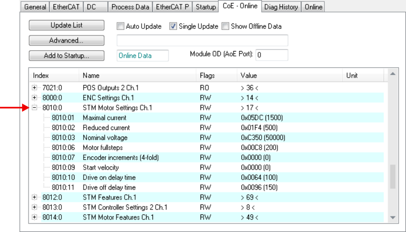

Die Motor-Parameter befinden sich im CoE-Objekt 8010hex.
Wichtige Motor-Parameter einstellen 1:
Um eine gefahrlose Inbetriebnahme sicherzustellen, genügt es, die folgenden Parameter richtig einzustellen. Die Beschreibung weiterer Motor-Parameter finden Sie in der Beschreibung des CoE-Objekts 8010hex: STM Motor Settings Ch.1.
8010:01 „Maximal current“
Der maximale Strom, den der Stromregler pro Motorwicklung ausgibt.
Einheit: mA
Werkseinstellung: 1500dez (EPP7041-1002) / 5000dez (EPP7041-3002)
Tragen Sie hier höchstens den Nennstrom des Motors ein. In der Regel finden Sie den Nennstrom im Datenblatt des Motors.
8010:02 „Reduced current“
Wicklungsstrom bei Stillstand des Motors.
Einheit: mA
Werkseinstellung: 500dez (EPP7041-1002) / 2500dez (EPP7041-3002)
Kriterien für das Einstellen dieses Parameters:
8010:03 „Nominal voltage“
Die Zwischenkreisspannung, die Sie an X02 anschließen.
Wichtige Motor-Parameter einstellen 2:
Verwechselungsgefahr: Zwischenkreisspannung und Nennspannung des Motors
  • Tragen Sie hier nicht die Nennspannung ("Nominal voltage") des Motors ein.
Einheit: 1 mV
Werkseinstellung: 50000dez
