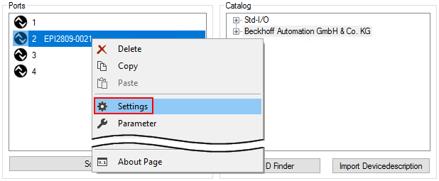

Um die Basiseinstellungen der Devices für jeden Port zu finden, gehen Sie wie folgt vor.
- 1. Öffnen Sie mit Rechtsklick auf den Port das Kontextmenü und wählen „Settings“.
- Es wird ein neuer Karteireiter „Portx:: Settings“ geöffnet, in dem die unten beschriebenen Einstellungen vorgenommen werden können.
Abb.22: Kontextmenü - Settings

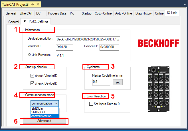

Abb.23: Einstellungen der IO-Link Devices- 1. Information
Dieses Feld ist rein informativ, unter „Device Description“ wird die Bezeichnung der eingelesenen IODD angezeigt. Weiterhin sind die VendorID, DeviceID und die IO-Link Revision (V 1.0 oder V 1.1) des IO-Link Devices angegeben. Handelt es sich um ein IO-Link Device V 1.1, so wird die Funktionalität des Parameterservers unterstützt.
Folgende Einstellungen können im Register „Settings“ vorgenommen werden (s. Abb. oben):
- 2. Start-up checks
Hier kann ausgewählt werden, ob beim Anlauf des IO-Link Gerätes die Vendor ID und die Device ID geprüft werden sollen. - Dadurch werden Fehler beim Austausch von IO-Link Devices vermieden.
- 3. CycleTime
Hier wird die Zykluszeit des IO-Link Masters angegeben. - 4. Communication mode
Auswahl des Modus, in dem der IO-Link Port betrieben werden soll. - „Communication“: Default Modus für IO-Link Geräte
- „StdDigIn / StdDigOut“: Modus für nicht IO-Link Geräte, automatische Auswahl, wenn der Port als digitaler Ein- oder Ausgang konfiguriert wurde
- 5. Error Reaction
Wird das Feld „Set Input Data to 0“ aktiviert, - werden Eingangsdaten im Fehlerfall auf 0 gesetzt,
- Statusanzeige: „Fehler“
- 6. Button "Advanced"
