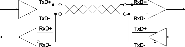

Sie können die RS845-Kommunikation in zwei Varianten betreiben:
RS485: 2-Draht Verbindung in Bus-Struktur zu RS485-Gerät(en)
Bus-Struktur, Halbduplex-Datenübertragung
RS485 1:
Folgende CoE-Objekte müssen eingestellt werden
Index
Bedeutung
Datentyp
Flags
Setting
F800:01
Interface Type Ch 1
0x00
RS232
BIT1
RW
0x01 (1dez)
0x01
RS485/422
Index
Bedeutung
Datentyp
Flags
Setting
8000:06
Enable half duplex
0bin
Vollduplex: gesendete Daten werden mitgehört.  Das Bit hat im RS232- und im RS422-Betrieb keine Auswirkungen
BOOLEAN
RW
1bin
(default)
1bin
Halbduplex: Der Empfang der von der Box selbst gesendeten Daten wird unterdrückt
Index
Bedeutung
Datentyp
Flags
Setting
8000:07
Enable point to point connection (RS422)
0bin
Das Modul wird nach dem RS485-Standard in einer Busstruktur genutzt.
BOOLEAN
RW
0bin
1bin
Das Modul wird für eine Punkt zu Punkt Verbindung genutzt (RS422).
RS485 2:
Deaktivierter Empfangs-Treiber
Während des Sende-Vorgangs wird der Empfangs-Treiber deaktiviert. Die gesendeten Daten werden nicht mitgehört!

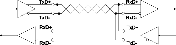

RS485: 2-Draht Verbindung mit externer Brücke in Bus-Struktur zu RS485-Gerät(en)
Bus-Struktur, Halbduplex-Datenübertragung mit Diagnose der gesendeten Daten
RS485 3:
Index
Bedeutung
Datentyp
Flags
Setting
F800:01
Interface Type Ch 1
0x00
RS232
BIT1
RW
0x01 (1dez)
0x01
RS485/422
Index
Bedeutung
Datentyp
Flags
Setting
8000:06
Enable half duplex
0bin
BOOLEAN
RW
0bin
1bin
Index
Bedeutung
Datentyp
Flags
Setting
8000:07
0bin
BOOLEAN
RW
0bin
1bin
RS485 4:
Aktivierter Empfangs-Treiber (ab Firmware-Stand: 03)
