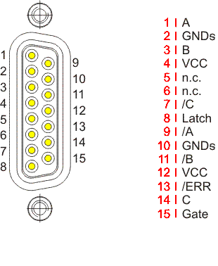

EPP5101-0011
Pinbelegung Encoder, D-Sub-Buchse, 15-polig

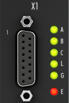

Bedeutung der LEDs
Anschluss | LED | Anzeige | Bedeutung |
D-Sub | A | aus | Eingang A / Spur A low |
grün | Eingang A / Spur A High | ||
B | aus | Eingang B / Spur B low | |
grün | Eingang B / Spur B high | ||
C | aus | Eingang C / Spur C low | |
grün | Eingang C / Spur C high | ||
L | aus | Eingang Latch low | |
grün | Eingang Latch High | ||
G | aus | Eingang Gate low | |
grün | Eingang Gate high | ||
E | aus | Eingang Error low | |
rot | Eingang Error high |
