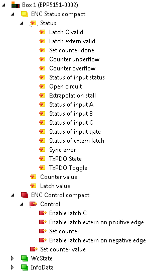

EPP5151-0002 - Prozessabbild
TwinCAT zeigt das Prozessabbild in einer Baumstruktur an.
| ENC Status Compact |
| Status |
| In den Prozessdaten Latch value stehen neue Daten bereit. Reset durch Enable latch C | |
| In den Prozessdaten Latch value stehen neue Daten bereit. Reset durch Enable latch extern on positive/negative edge | |
| Quittierung zum setzen des Set counter | |
| Zähler unterschreitet den kleinsten darstellbaren Zählerwert | |
| Zähler überschreitet den höchsten darstellbaren Zählerwert | |
| Status des Error-Signal (typisch vom Encoder kommend) | |
| Einer der Kanäle A, B oder C hat einen Drahtbruch (einstellbar je Kanal über CoE) | |
| Microinkrement-Wert ungültig (Bei aktivierter Microinkrement-Auswertung -> Index 0x8000:0A) | |
| Status der Eingänge A, B und C | |
| Status des Gate-Eingangs | |
| Status des Latch-Eingangs | |
| EtherCAT Fehler, siehe EtherCAT System-Dokumentation | |
| Siehe Objektbeschreibung | |
| Counter value | Aktueller Zählerwert des Encoders | |
| Latch value | Zählerwert des Encoders bei steigender Flanke am Latch-Eingang | |
ENC Control Compact | Ausgangs-Daten des Encoder-Interfaces. | ||
| Control |
| Eingang C wird freigegeben. Bei einer Flanke wird Counter value in Latch value gespeichert. | |
| Externer Latch Eingang wird freigegeben. Bei einer positiven Flanke wird Counter value in Latch value gespeichert. | |
| Bei positiver Flanke Übernahme von Set Counter value in Counter value | |
| Externer Latch Eingang wird freigegeben. Bei einer negativen Flanke wird Counter value in Latch value gespeichert. | |
| Set Counter value | Vorwahlwert für Counter value | |
Sie können den Umfang des Prozessabbilds an Ihre Applikation anpassen.
