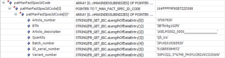

Die Ausführung des Funktionsblocks erfolgt mit einer steigenden Flanke auf den Eingang „bExecute“. Zu übergeben ist die EtherCAT-Adresse „userSlaveAddr“ der Box sowie die „userNetId“. Mittels „bDone“ wird die erfolgte Ausführung angegeben (TRUE = erfolgreich ausgeführt). In der unten angegebenen zu definierenden Struktur für den FB sind die Einträge aus dem CoE Objekt 0x10E2 nach erfolgreicher Ausführung in dem Pointer-Feld „patManFactSpecIdCode“ vorhanden. Die Anzahl eingelesener Einträge ist in „nNumOfSubIndizies“ angegeben. Folgende Abbildung zeigt eine gefüllte Struktur mit Testdaten:
Beispielprogramm 13 (Auslesen der BIC aus dem CoE) 1:Abb.43: Testdaten zur Veranschaulichung des Inhalts von patManFactSpecIdCode[0]^ des FB
