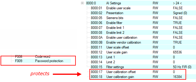

Passwortschutz für Anwenderdaten
Einige Anwenderdaten sind durch ein zusätzliches Passwort, das in CoE 0xF009 einzutragen ist, vor unerwünschtem oder irrtümlichem Beschreiben geschützt:
- CoE-Schreibzugriffe durch den Anwender, PLC- oder Startup-Einträge im Single- oder CompleteAccess-Zugriff
- Überschreiben der Werte durch RestoreDefaultParameter Zugriff auf 0x80n0 (bzw. 0x80nD, falls vorhanden)
Verwendung von CoE 0xF009
- Eintragen von 0x12345678 aktiviert den Passwortschutz → Objekt zeigt „1“ (eingeschaltet) an
Geschützte Objekte können nun nicht mehr geändert werden, bei einem Schreibzugriff kommt keine Fehlermeldung! - Eintragen von 0x11223344 deaktiviert den Passwortschutz → Objekt zeigt „0“ (ausgeschaltet) an
Der Passwortschutz greift bei den folgenden AI-Einstellungen:
Index (hex) | Bezeichnung |
80n0:0A | Enable User Calibration |
80n0:0B | Enable Vendor Calibration |
80n0:17 | User Calibration Offset |
80n0:18 | User Calibration Gain |
80nC | User Calibration Data |
80nD:17 | Low Range Error |
80nD:18 | High Range Error |
80nD:27 | Low Range Error (REAL32) |
80nD:28 | High Range Error (REAL32) |
