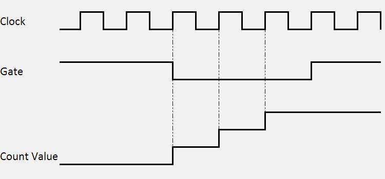

Zählbetrieb mit Standardeinstellung (Vorwärtszähler)
Im Auslieferungszustand wird der Counter Value mit jeder steigenden Flanke inkrementiert. Die Zählrichtung ist vorwärts.
Durch einen High-Pegel am GATE-Eingang oder durch Setzen des Bits Inhibit Counters wird der Zähler gesperrt.
Grundlagen zur Funktion 1:

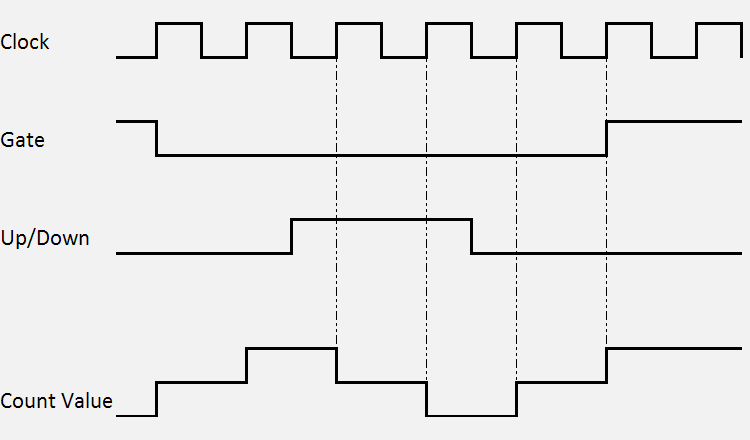

Zählbetrieb mit Umstellung der Zählrichtung (Rückwärtszähler)
Durch einen High-Pegel am Up/Down Eingang oder durch Setzen des CoE-Objektes 0x80x0:04 Count down wird die Zählrichtung geändert. Die Zählrichtung ist rückwärts.
Grundlagen zur Funktion 2:

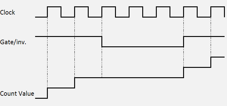

Zählbetrieb mit invertiertem (negierten) GATE-Eingang
In der Default-Einstellung wird der Zähler durch einen High-Pegel am GATE-Eingang oder durch Setzen des Bits Inhibit Counters gesperrt
Das Setzen des CoE-Objektes 0x80x0:05 Enable input gate aktiviert den Zähler bei gesetztem GATE und deaktiviert ihn bei nicht gesetztem GATE.
Grundlagen zur Funktion 3:
Zählbetrieb mit invertiertem GATE-Eingang

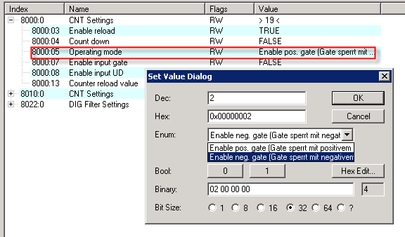

Grundlagen zur Funktion 4:
CoE zum invertieren des GATE-Eingangs
