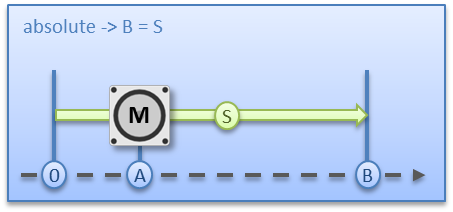

ABSOLUTE
Die absolute Positionierung stellt den einfachsten Fall einer Positionierung dar. Es wird eine Position B vorgegeben, welche vom Startpunkt A aus angefahren wird.
Starttypen 1:Abb.14: Absolute Positionierung

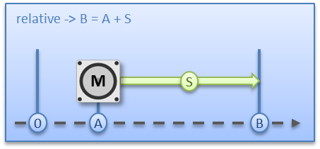

RELATIVE
Bei der relativen Positionierung gibt der Anwender ein Positionsdelta S vor, welches zur aktuellen Position A addiert wird und die Zielposition B ergibt.
Starttypen 2:Abb.15: Relative Positionierung

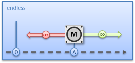

ENDLESS_PLUS / ENDLESS_MINUS
Die beiden Starttypen ENDLESS_PLUS und ENDLESS_MINUS bieten im Positioning Interface die Möglichkeit dem Motor eine direkte Geschwindigkeit vorzugeben, um endlos in positiver oder negativer Richtung, mit den vorgegebenen Beschleunigungen, zu fahren.
Starttypen 3:Abb.16: Endlos fahren

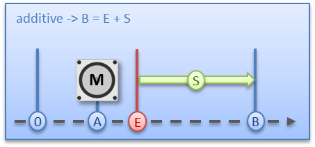

ADDITIVE
Für die additive Positionierung wird, zur Berechnung der Zielposition B, das vom Anwender vorgegebene Positionsdelta S mit der beim letzten Fahrauftrag verwendeten Zielposition E addiert.
Diese Art der Positionierung ähnelt der relativen Positionierung, hat aber doch einen Unterschied. Wurde der letzte Fahrauftrag mit Erfolg abgeschlossen, ist die neue Zielposition gleich. Gab es aber einen Fehler, sei es dass der Motor in eine Stallsituation geraten ist oder ein Emergency stop ausgelöst wurde, ist die aktuelle Position beliebig und nicht vorausschaubar. Der Anwender hat jetzt den Vorteil, dass er die letzte Zielposition für die Berechnung der folgenden Zielposition nutzen kann.
Starttypen 4:Abb.17: Additive Positionierung

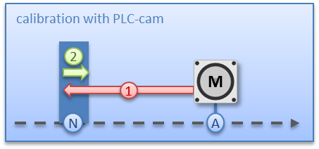

Der einfachste Fall einer Kalibrierung ist der, nur per Nocke (an einem dig. Eingang angeschlossen) zu kalibrieren.
Hier bei fährt der Motor im 1. Schritt mit der Geschwindigkeit 1 (Index 0x8020:09) in Richtung 1 (Index 0x8021:13) auf die Nocke. Anschließend im 2. Schritt mit der Geschwindigkeit 2 (Index 0x8020:0A) in Richtung 2 (Index 0x8021:14)) von der Nocke herunter. Nachdem das In-Target timeout (Index 0x8020:0C) abgelaufen ist wird die Kalibrierposition (Index 0x8020:08) als aktuelle Position von der Klemme übernommen.
Hinweis
Schalthysterese des Nockenschalters beachten
Bei dieser einfachen Kalibrierung muss beachtet werden, dass die Positionserfassung der Nocke nur bedingt genau ist. Die digitalen Eingänge sind nicht Interrupt gesteuert und werden "nur" gepollt. Durch die internen Laufzeiten kann sich deshalb eine systembedingte Positionsdifferenz ergeben.
Starttypen 6:Abb.18: Kalibrierung mit Nocke

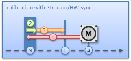

Für eine genauere Kalibrierung wird zusätzlich zu der Nocke ein HW-Sync-Impuls (C-Spur) verwendet. Der Ablauf dieser Kalibrierung erfolgt genau wie oben beschrieben, bis zu dem Zeitpunkt, an dem der Motor von der Nocke herunterfährt. Jetzt wird nicht sofort gestoppt, sondern erst auf den Sync-Impuls gewartet. Anschließend läuft wieder das In-Target timeout ab und die Kalibrierposition wird als aktuelle Position von der Klemme übernommen.
Starttypen 7:Abb.19: Kalibrierung mit Nocke und C-Spur
