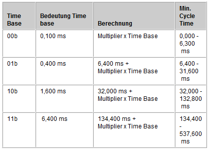

90n0:21 | Min cycle time | Die Cycle Time entspricht der Zykluszeit, mit der der IO-Link Master das IO-Link Gerät ansprechen soll. Bit 6 und 7: Time Base
| UINT8 | RO | 0x00 (0dez) |
