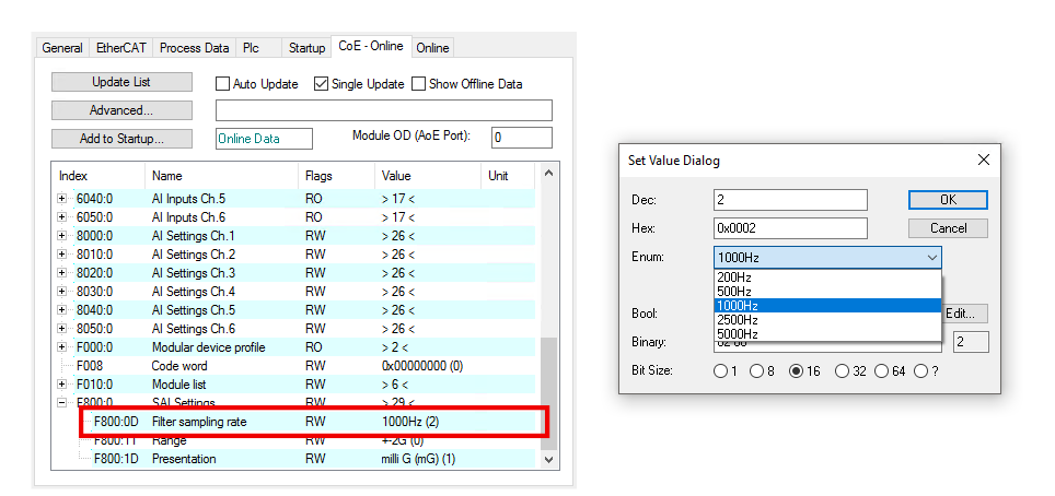

Einstellung der internen Abtastfrequenz über Index 0xF800:0D
Abb.6: Einstellung der internen Abtastfrequenz (Index 0xF8000:0D)Über den Index 0xF800:0D wird die interne Abtastfrequenz bei eingeschalteten Filtern eingestellt. Im Auslieferungszustand beträgt diese 1000 Hz.
![]() | Umstellung der Aktualisierungsrate bei 2000 Hz und 5000 Hz Wird die Frequenz auf 2500 Hz oder 5000 Hz erhöht, verringert sich die Auflösung auf 8 Bit. Dies ist durch den verwendeten Sensor notwendig. |
