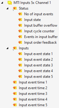

Prozessdatenobjekte
MTI Inputs xx Channel n
Prozessdatenobjekte 1:
(Screenshot beispielhaft für Kanal 1 mit MTSF = 5)
No of input events
Anzahl der Events (Signalflanken), die im aktuellen Prozessdatensatz an den Master geliefert wurden.
Input state
Aktueller Signalpegel am Digital-Eingang. Entspricht dem Eingangswert eines klassischen Digital-Eingangs ohne Timestamp-Information.
Input buffer overflow
Zeigt an, dass mehr Signalflanken detektiert wurden als im Puffer des Kanals gespeichert werden konnten.
Input cycle counter
Ein 2-Bit-Zähler, der jedes Mal inkrementiert wird, wenn die Prozessdaten von der Box an den EtherCAT Master übertragen werden.
Events in input buffer
Anzahl der Events/Signalflanken, die im Puffer des Kanals liegen und im aktuellen Prozessdatensatz noch nicht mitgeliefert wurden.
Input order feedback
(asynchroner Betrieb)
Enthält den Wert des „Input order counter“, der im vorherigen SPS-Zyklus von der Steuerung ausgegeben wurde, siehe PDO „MTI Outputs Channel n“. Dient zur Kontrolle, ob der „Input order counter“ von der Box empfangen wurde.
Input event state n
Richtung der detektierten Signalflanken:
0 = fallende Flanke
1 = steigende Flanke
Die Anzahl dieser Variablen ist abhängig vom MTSF, siehe Kapitel Multi-Timestamp-Faktor (MTSF).
Input event time n
Zeitstempel zu den in „Input event state n“ gespeicherten Events in ns.
