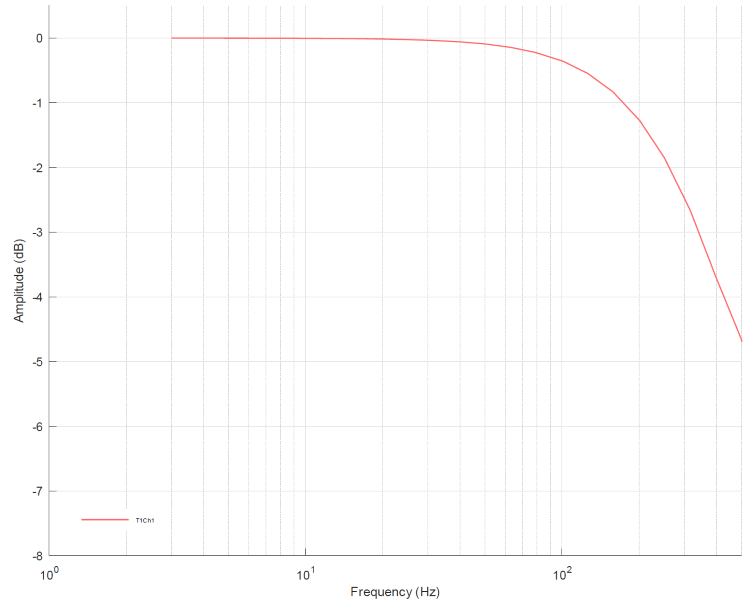

Messung ±2,5 V
Messung Modus | ±2,5 V | |||
Messbereich, nominell | -2,5…+2,5 V | |||
Messbereich, Endwert (MBE) | 2,5 V | |||
Messbereich, technisch nutzbar | -2,684…+2,684 V | |||
PDO Auflösung | 24 Bit (inkl. Vorzeichen) | |||
PDO LSB (Extended Range) | 320 nV | |||
PDO LSB (Legacy Range) | 298.. nV | |||
Grundgenauigkeit: Messabweichung bei 23°C, mit Mittelwertbildung, typ. 1) 6) | < ±0,0055 %, < ±55 ppmMBE < ±0,1 mV | |||
Erweiterte Grundgenauigkeit: Messabweichung bei 0…55°C, mit Mittelwertbildung, typ. 1) 6) | < ±0,0095 %, < ±95 ppmMBE < ±0,2 mV | |||
Offset/Nullpunkt-Abweichung (bei 23°C) 1) | FOffset | < 15 ppmMBE | ||
Gain/Scale/Verstärkungs-Abweichung (bei 23°C) 1) | FGain | < 40 ppm | ||
Nichtlinearität über den gesamten Messbereich 1) | FLin | < 30 ppmMBE | ||
Wiederholgenauigkeit, über 24 h, mit Mittelwertbildung 1) | FRep | < 5 ppmMBE | ||
Temperaturkoeffizient, typ.1) | TkGain | < 2,2 ppm/K | ||
TkOffset | < 0,4 ppmMBE/K < 1 µV/K | |||
Gleichtaktunterdrückung (ohne Filter) 2) | DC: >115 dB typ. | 50/60 Hz: >105 dB typ. | 1 kHz: >80 dB typ. | |
Gleichtaktunterdrückung (mit 50/60 Hz FIR Filter 5)) 2) | DC: >115 dB typ. | 50/60 Hz: >115 dB typ. | 1 kHz: >115 dB typ. | |
Größte kurzzeitige Abweichung während einer festgelegten elektrischen Störprüfung 2) | ±0,05 % = 500 ppmMBE typ. | |||
Eingangsimpedanz ±Input 1 (Innenwiderstand)
| Differentiell typ. ca. 10 MΩ || 11 nF CommonMode typ. ca. 40 nF gegen SGND | |||
1) Gültig für ELM3148-00x0 ab HW05, ELM3146-00x0 ab HW03, ELM3144-00x0 ab HW03, ELM3142-00x0 ab HW02; Angaben zu Vorgänger-HW auf Anfrage
2) vorläufige Angaben
6) Berechneter Wert nach Formel in Kapitel „Allgemeines zur Messgenauigkeit/Messunsicherheit“ zur Abschätzung der Einsetzbarkeit am gegebenen Umgebungstemperaturpunkt bzw. über den angegebenen Umgebungstemperaturbereich im Betrieb (Tambient). Im realen Einsatz z.B. bei relativ konstanter Umgebungstemperatur Tambient wird eine geringere (bessere) erzielbare Unsicherheit erreicht, eine spezifische Berechnung nach Kapitel „Allgemeines zur Messgenauigkeit/Messunsicherheit“ wird empfohlen, insbesondere wenn das Gerät einen weiteren Umgebungstemperaturbereich im Betrieb als 0…55°C zulässt.
Rauschen (ohne Filterung) | FNoise, PtP | < 100 ppmMBE | < 781 digits | < 0,25 mV |
FNoise, RMS | < 16 ppmMBE | < 125 digits | < 0,04 mV | |
Max. SNR | > 95,9 dB | |||
Rauschdichte@1kHz | < 1,79 | |||
Rauschen (mit 50/60 Hz FIR Filter 5)) | FNoise, PtP | < 21 ppmMBE | < 164 digits | < 0,05 mV |
FNoise, RMS | < 3,5 ppmMBE | < 27 digits | < 8,75 µV | |
Max. SNR | > 109,1 dB | |||
ELM3142 / ELM3144
Gleichtaktunterdrückung (ohne Filter), typ. | DC: > 95 dB | 50/60 Hz: > 70 dB | 1 kHz: > 50 dB |
Gleichtaktunterdrückung (mit 50/60 Hz FIR Filter 5)), typ. | DC: > 95 dB | 50/60 Hz: > 115 dB | 1 kHz: > 50 dB |
Übersprechen (ohne Filter), typ. | DC: < -110 dB | 50/60 Hz: < -95 dB | 500 Hz: < -85 dB |
Übersprechen (mit 50/60 Hz FIR Filter 5)), typ. | DC: < -110 dB | 50/60 Hz: < -125 dB | 500 Hz: < -125 dB |
ELM3146 / ELM3148
Gleichtaktunterdrückung (ohne Filter), typ. | DC: > 60 dB | 50/60 Hz: > 60 dB | 1 kHz: > 50 dB |
Gleichtaktunterdrückung (mit 50/60 Hz FIR Filter 5)), typ. | DC: > 60 dB | 50/60 Hz: > 100 dB | 1 kHz: > 50 dB |
Übersprechen (ohne Filter), typ. | DC: < -110 dB | 50/60 Hz: < -90 dB | 500 Hz: < -85 dB |
5) die Filtereinstellung 50/60 Hz ist über die Einstellungen im CoE in Abhängigkeit von der lokalen Netzfrequenz (50 oder 60 Hz) zu wählen; für Gleichtaktunterdrückung bzw. Übersprechen gilt dann die jeweilige nominale Netzfrequenz als Messpunkt.
Hinweis: Im Extended Range Mode hat die Underrange/Overrange-Anzeige im PDO Status bei Überschreitung des nominellen Messbereichs den Charakter einer Information/Warnung, das heißt, es wird dabei kein Error in PDO-Status und LED angezeigt. Wird dann im Weiteren auch der technische Messbereich überschritten, wird zusätzlich Error = TRUE angezeigt. Die Erkennungsgrenze für Underrange/Overrange Error ist im CoE einstellbar. Im Legacy Range Mode führt ein Underrange/Overrange -Ereignis zugleich zu einem Error im PDO-Status. |
