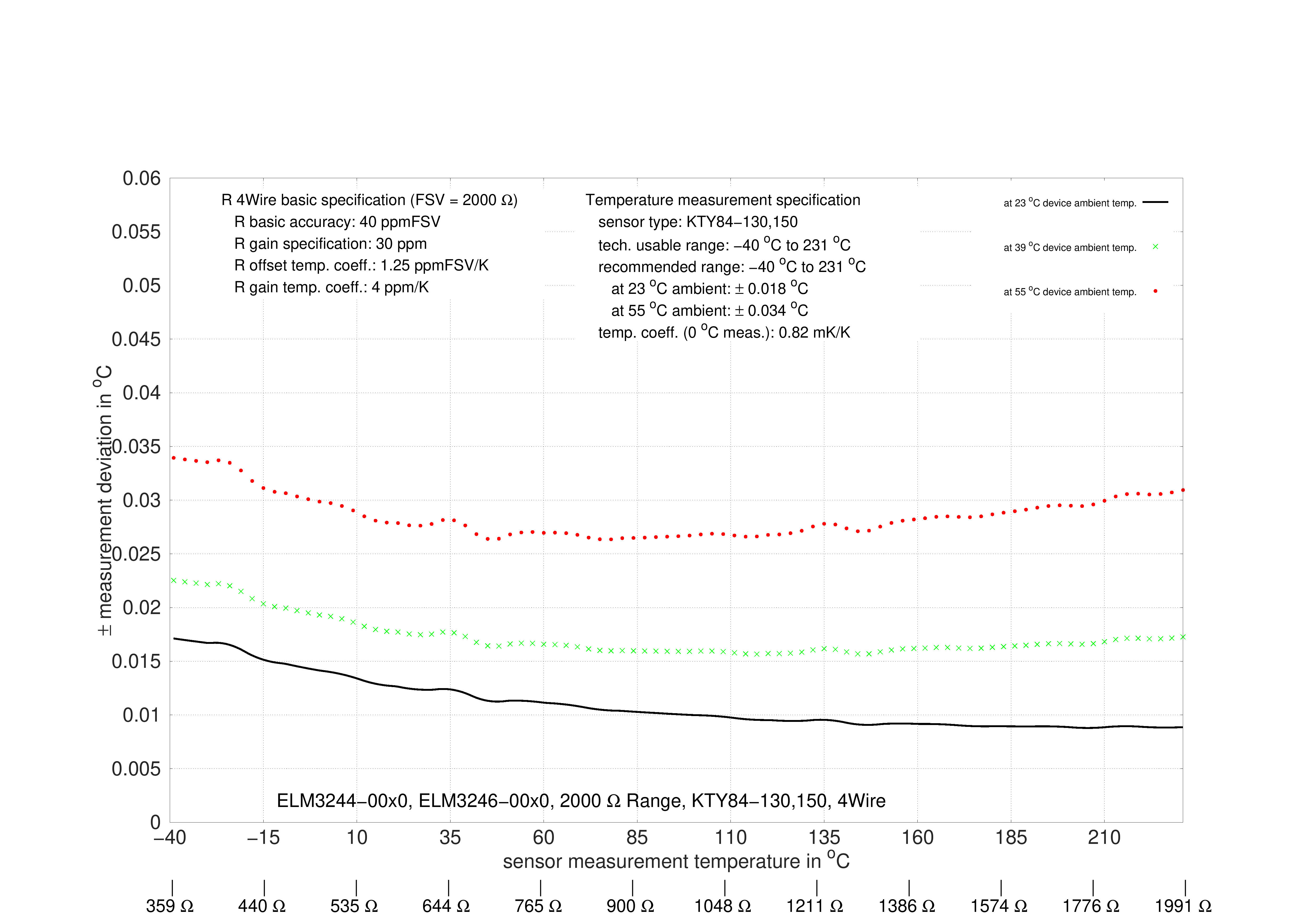

Messunsicherheit für KTY84-130,150 im elektr. Messbereich 2000 Ω, 4-Leiter-Anschluss:
Spezifikation KTY84-130,150 1:

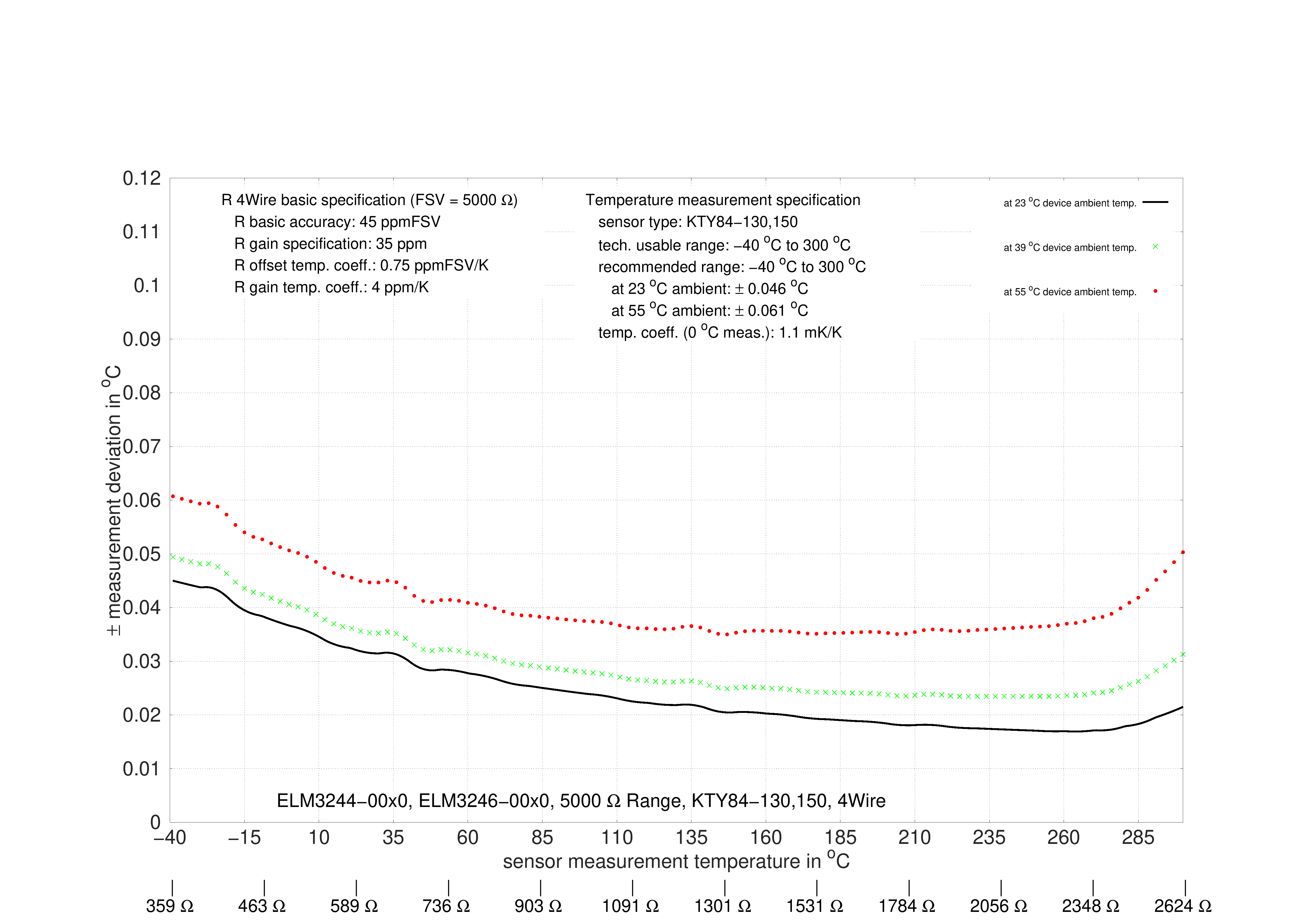

Messunsicherheit für KTY84-130,150 im elektr. Messbereich 5000 Ω, 4-Leiter-Anschluss:
Spezifikation KTY84-130,150 3:
