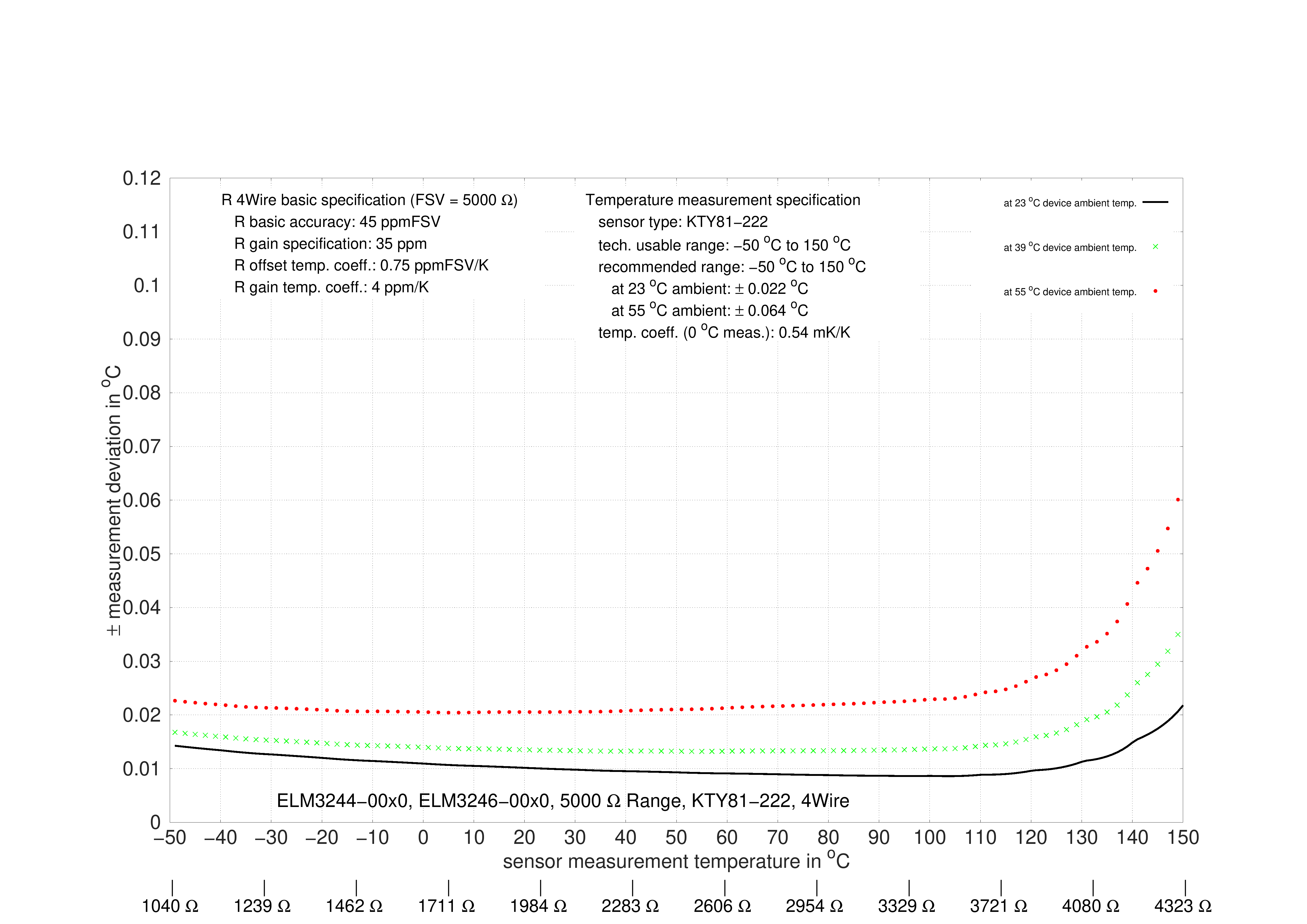

Spezifikation KTY81-222
Verwendeter elektr. Messbereich | 2000 Ω | 5000 Ω | ||
Anschluss | 4-Leiter | 2/3-Leiter 1) | 4-Leiter | 2/3-Leiter 1) |
Startwert | tbd.°C | -50°C | ||
Endwert | tbd.°C | 150°C | ||
Grundgenauigkeit: Messabweichung bei 23°C Klemmenumgebung, mit Mittelwertbildung, typ. 6) | < ±tbd. K | < ±tbd. K | < ±0,022 K | < ±tbd. K |
Grundgenauigkeit: Messabweichung bei 55°C Klemmenumgebung, mit Mittelwertbildung, typ. 6) | < ±tbd. K | < ±tbd. K | < ±0,064 K | < ±tbd. K |
Temperaturkoeffizient 2), typ | < tbd. mK/K | < tbd. mK/K | < 0,54 mK/K | < tbd. mK/K |
PDO LSB (nur Legacy Range) | 0,01/0,001°C/digit, je nach PDO-Einstellung | |||
1) Siehe Eingangsbemerkungen zum 2/3-Leiter-Betrieb. Die Offset-Spezifikation gilt nicht im 2-Leiter-Betrieb, da anschlussbedingt der Offset erhöht ist. Im 2-Leiter-Betrieb ist nach Installation ein Offset-Abgleich durchzuführen, siehe dazu die ELM-internen Funktionen Tara (Kapitel „ELM Features“/ „Tara“) oder Zero-Offset (Kapitel „ELM Features“/ „ZeroOffset“). Die gegebene Offset-Spezifikation der Klemme spielt damit praktisch keine Rolle mehr. Die Offset-Abweichung einer Widerstandsmessung über die Zeit kann sich ändern, deshalb empfiehlt Beckhoff einen regelmäßigen Offset-Abgleich oder eine aufmerksame Beobachtung der Veränderung.
2) Der Temperaturkoeffizient, also die Änderung des Temperatur-Messwerts bei Änderung der Umgebungstemperatur der Klemme, ist, wie im folgenden Plot zu sehen, nicht konstant. Als Orientierungswert wird hier der Wert bei 0°C Sensortemperatur gegeben. Weitere Werte können aus dem Plot entnommen werden.
6) Berechneter Wert nach Formel in Kapitel „Allgemeines zur Messgenauigkeit/Messunsicherheit“ zur Abschätzung der Einsetzbarkeit am gegebenen Umgebungstemperaturpunkt bzw. über den angegebenen Umgebungstemperaturbereich im Betrieb (Tambient). Im realen Einsatz z.B. bei relativ konstanter Umgebungstemperatur Tambient wird eine geringere (bessere) erzielbare Unsicherheit erreicht, eine spezifische Berechnung nach Kapitel „Allgemeines zur Messgenauigkeit/Messunsicherheit“ wird empfohlen, insbesondere wenn das Gerät einen weiteren Umgebungstemperaturbereich im Betrieb als 0…55°C zulässt.
