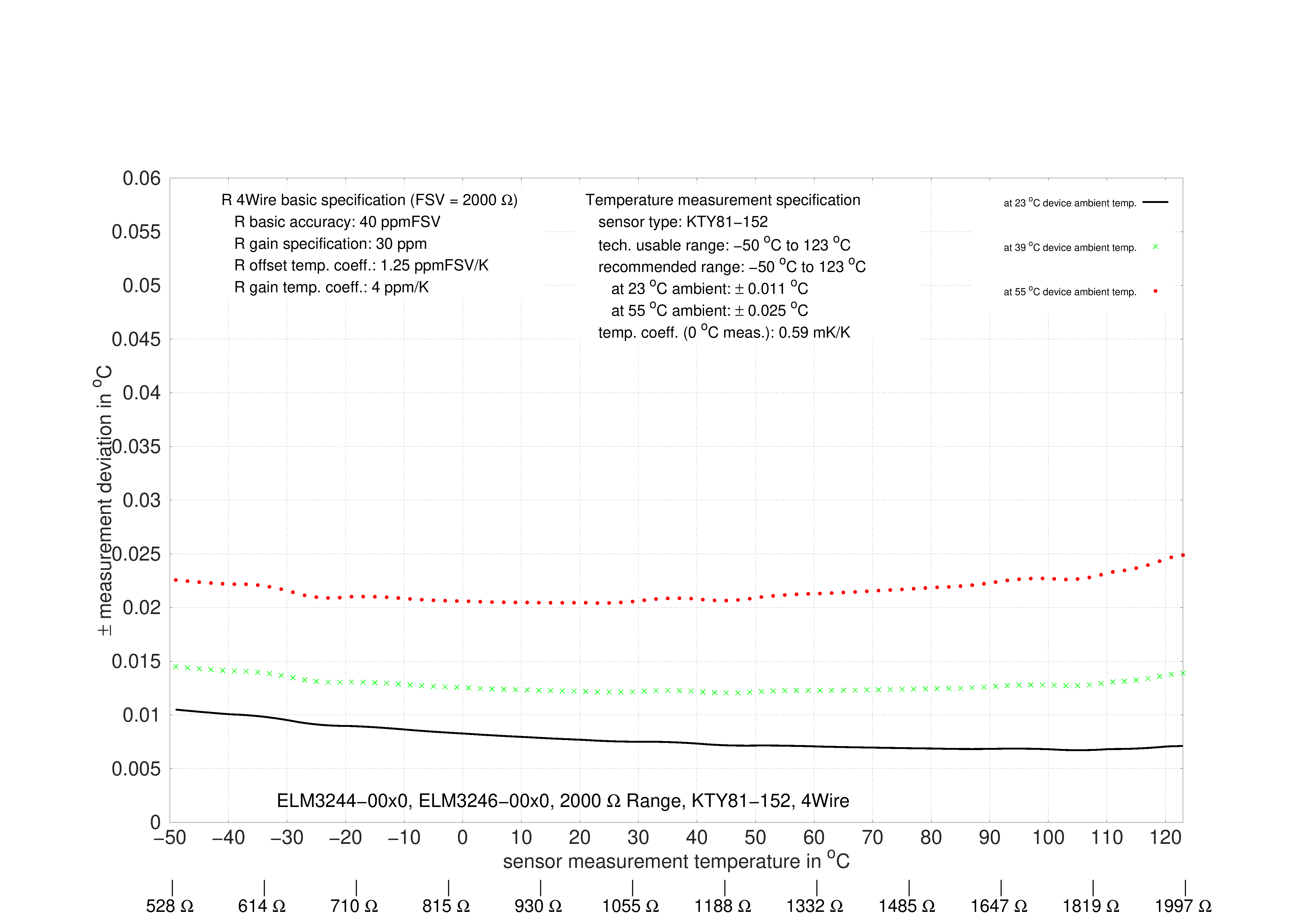

Messunsicherheit für KTY81-152 im elektr. Messbereich 2000 Ω, 4-Leiter-Anschluss:
Spezifikation KTY81-152 1:
