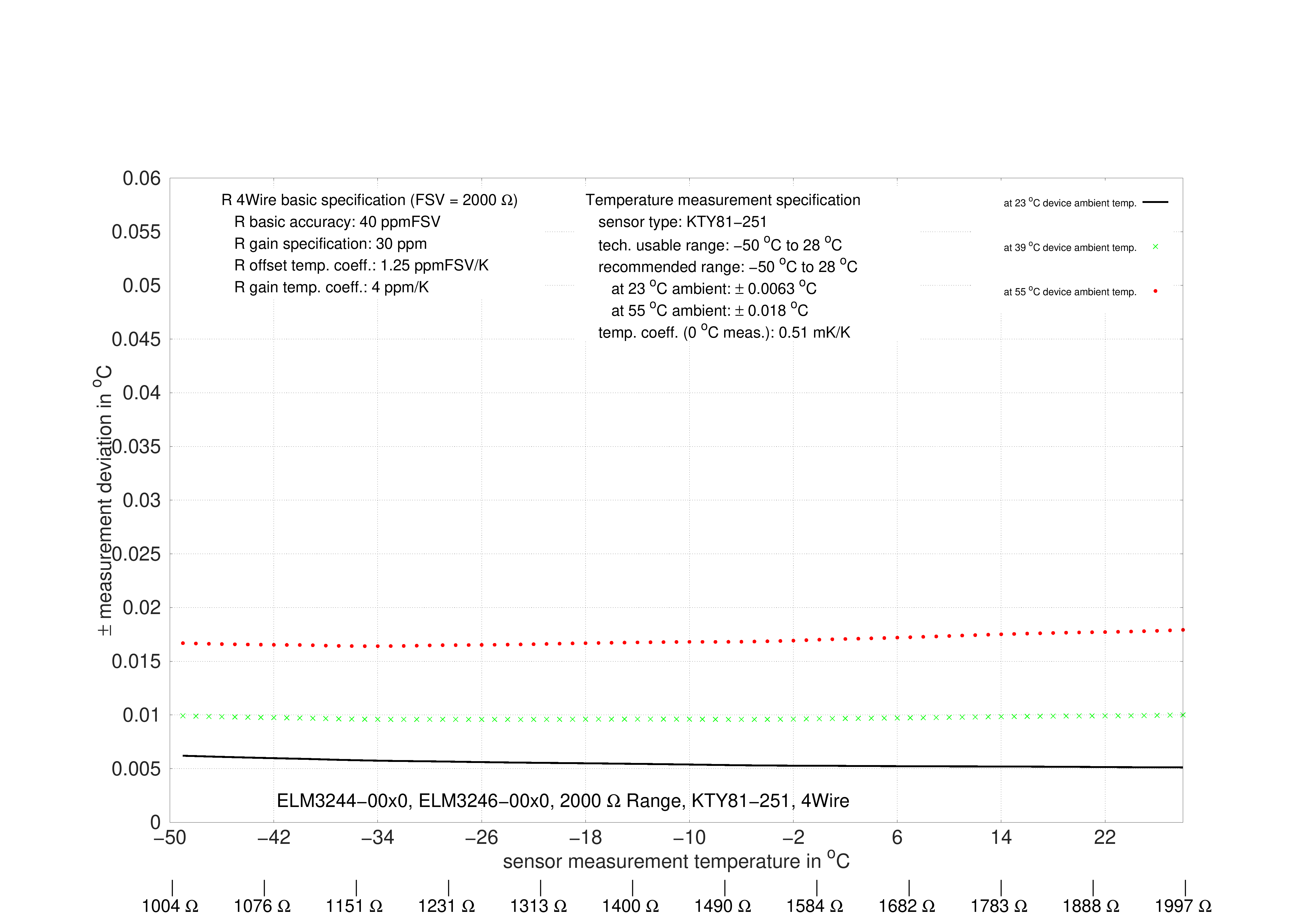

Messunsicherheit für KTY81-122 im elektr. Messbereich 2000 Ω, 4-Leiter-Anschluss:

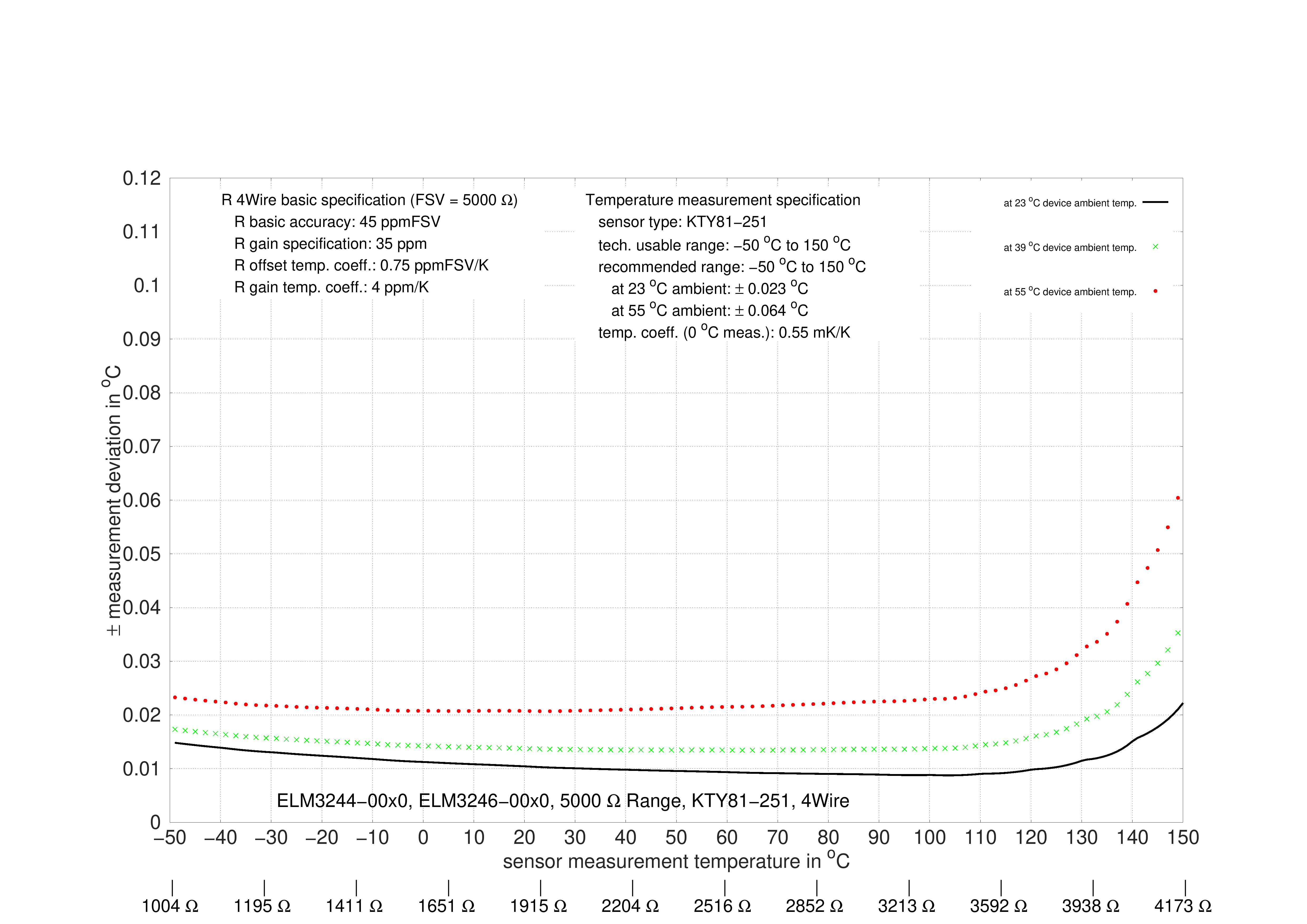

Messunsicherheit für KTY81-122 im elektr. Messbereich 5000 Ω, 4-Leiter-Anschluss:
