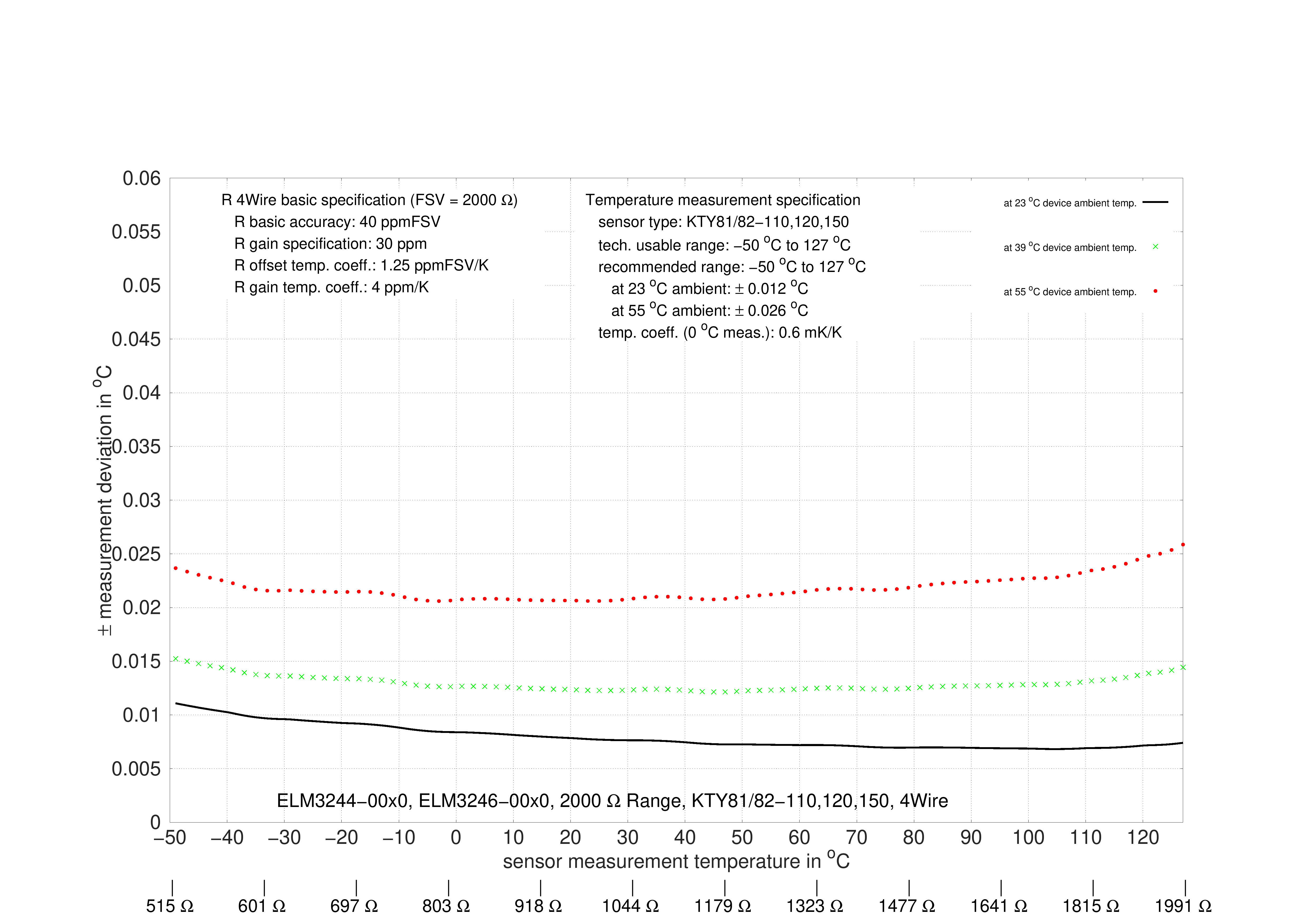

Messunsicherheit für KTY81/82-110,120,150 im elektr. Messbereich 2000 Ω, 4-Leiter-Anschluss:
