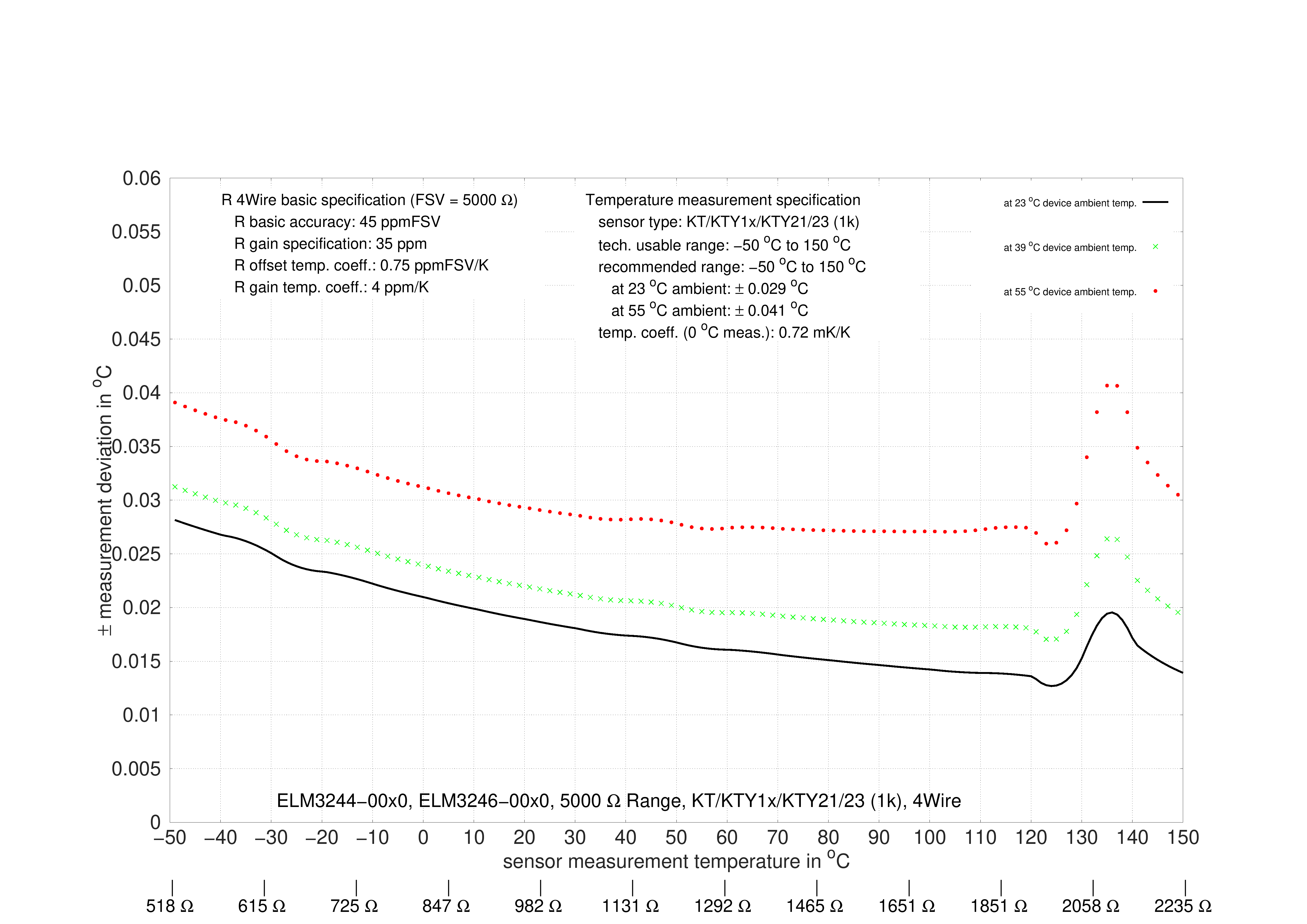

2) Der Temperaturkoeffizient, also die Änderung des Temperatur-Messwerts bei Änderung der Umgebungstemperatur der Klemme, ist, wie im folgenden Plot zu sehen, nicht konstant. Als Orientierungswert wird hier der Wert bei 0°C Sensortemperatur gegeben. Weitere Werte können aus dem Plot entnommen werden.
6) Berechneter Wert nach Formel in Kapitel „Allgemeines zur Messgenauigkeit/Messunsicherheit“ zur Abschätzung der Einsetzbarkeit am gegebenen Umgebungstemperaturpunkt bzw. über den angegebenen Umgebungstemperaturbereich im Betrieb (Tambient). Im realen Einsatz z.B. bei relativ konstanter Umgebungstemperatur Tambient wird eine geringere (bessere) erzielbare Unsicherheit erreicht, eine spezifische Berechnung nach Kapitel „Allgemeines zur Messgenauigkeit/Messunsicherheit“ wird empfohlen, insbesondere wenn das Gerät einen weiteren Umgebungstemperaturbereich im Betrieb als 0…55°C zulässt.

Messunsicherheit für KT/KTY1x/KTY21/23 im elektr. Messbereich 5000 Ω, 4-Leiter-Anschluss:
Spezifikation KT/KTY1x/KTY21/23 3:
