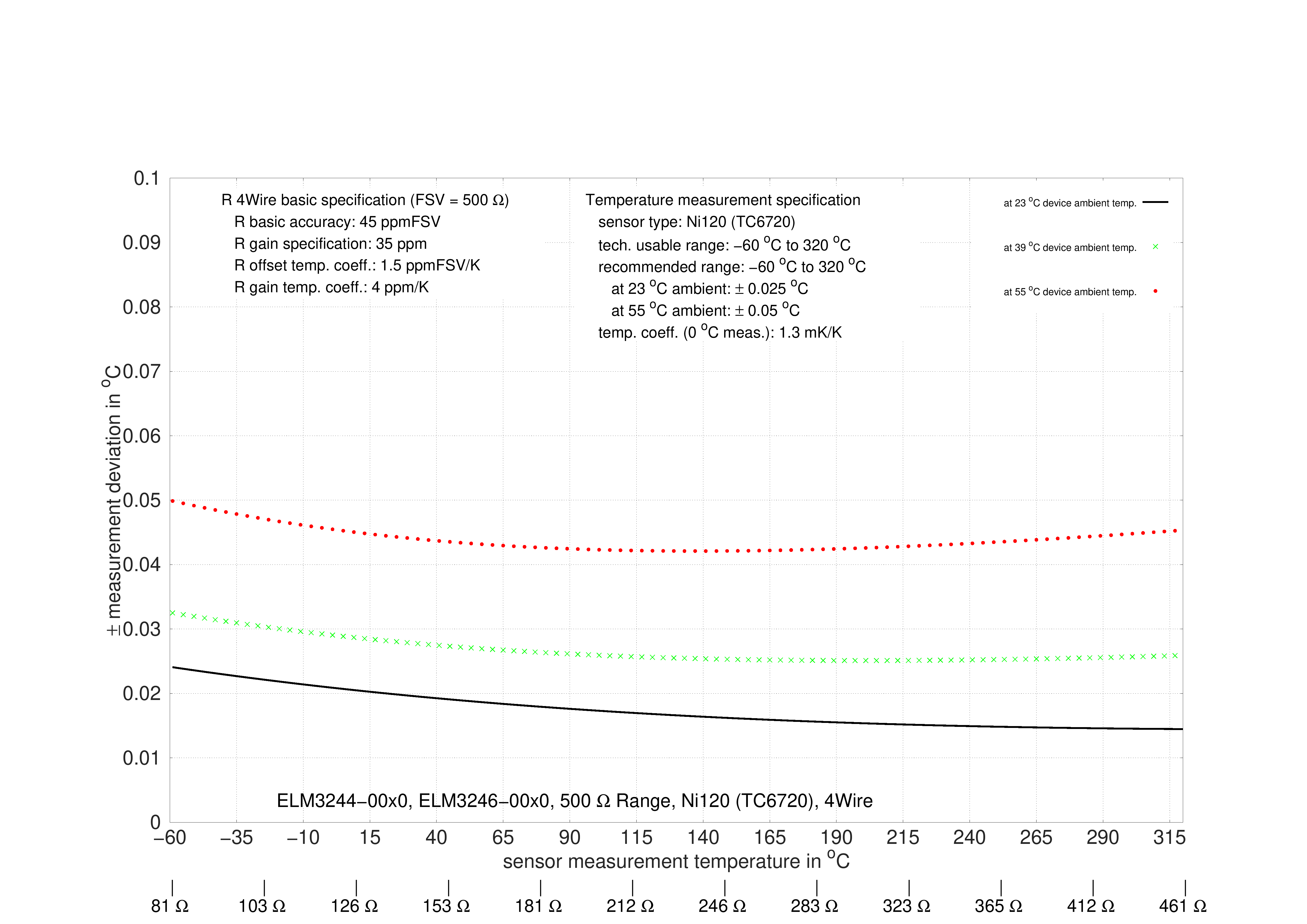

Messunsicherheit für Ni120 TC6720 im elektr. Messbereich 200 Ω, 4-Leiter-Anschluss:

Messunsicherheit für Ni120 TC6720 im elektr. Messbereich 500 Ω, 4-Leiter-Anschluss:

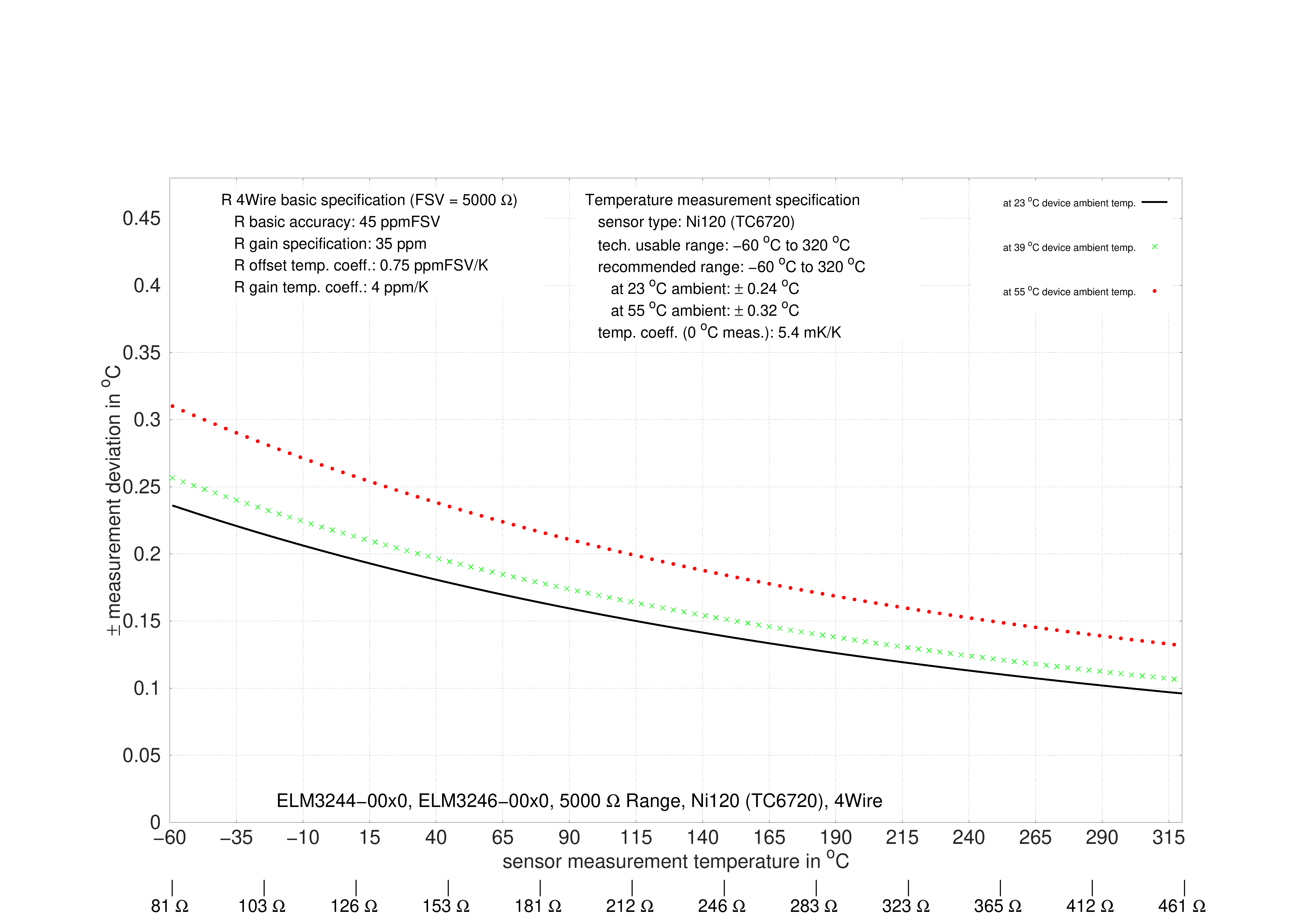

Messunsicherheit für Ni120 TC6720 im elektr. Messbereich 5000 Ω, 4-Leiter-Anschluss:
