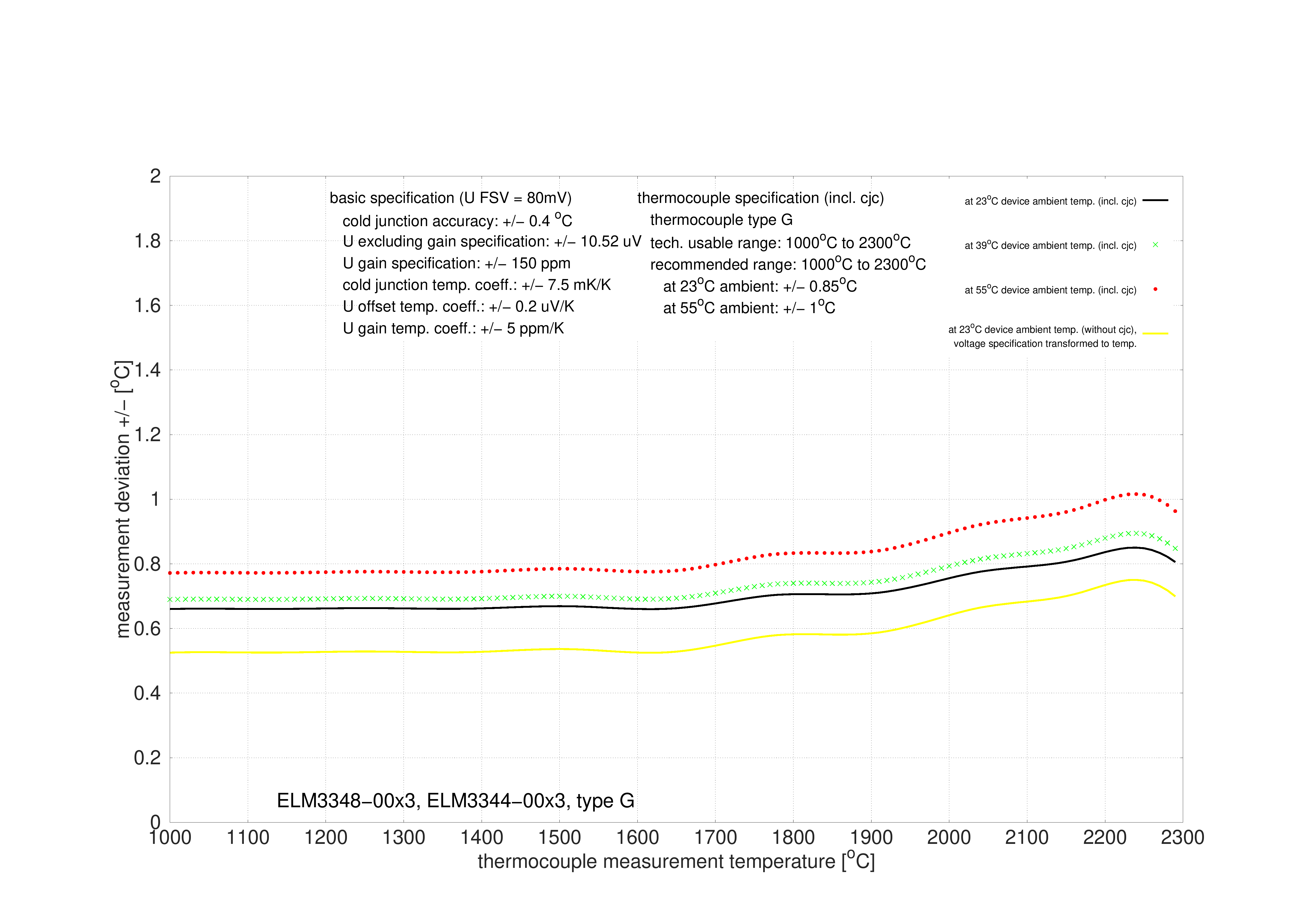

Da der Wert wie im u.a. Spezifikations-Plot zu sehen stark abhängig ist von der Sensortemperatur, ist er grundsätzlich aus dem Spezifikations-Plot abzuleiten. Zur besseren Näherung ist auch informativ die Messunsicherheit bei Tamb=39°C als Mitte zwischen 23°C und 55°C dargestellt, um den nichtlinearen Verlauf zu verdeutlichen.

Messunsicherheit für TC Typ G:
Spezifikation Typ G 1:
