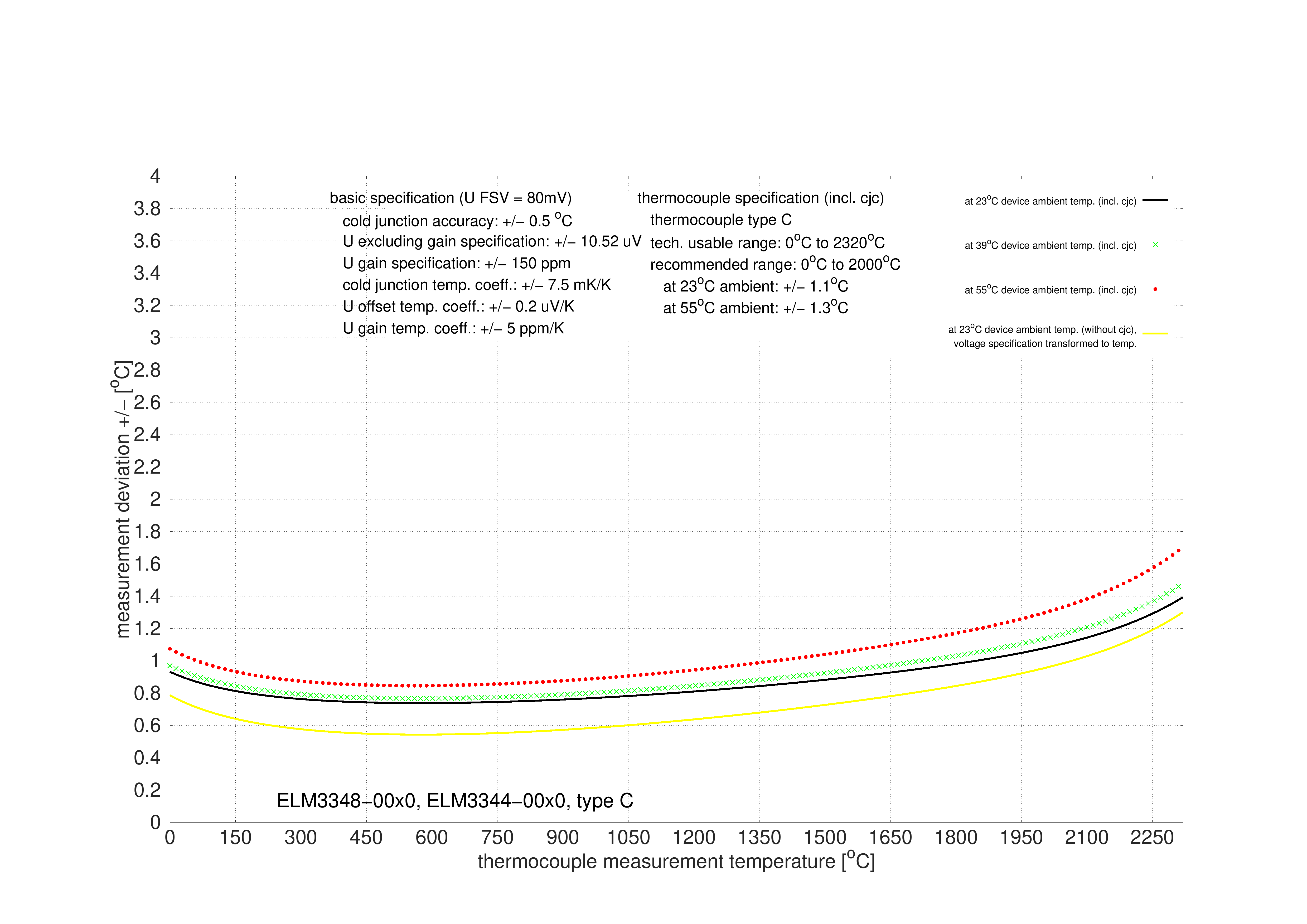

Spezifikation Typ C
Temperaturmessung TC
Typ C
Verwendeter elektr. Messbereich
±80 mV
Messbereich, technisch nutzbar
0 °C ≈ 0 mV … +2320 °C ≈ 37,107 mV
Messbereich, Endwert (MBE)
+2320 °C
Messbereich, empfohlen
0 °C … +2000 °C
PDO LSB
0,1/0,01/0,001°C/digit, je nach PDO Einstellung
Unsicherheit im empfohlenen Messbereich, mit Mittelwertbildung
@ 23 °C Umgebungstemperatur
±1,1 K ≈ ±0,05 %MBE
@ 55 °C Umgebungstemperatur
±1,3 K ≈ ±0,06 %MBE
Temperaturkoeffizient
(Änderung des Messwerts bei Änderung der Klemmenumgebungstemperatur)
Da der Wert wie im u.a. Spezifikations-Plot zu sehen stark abhängig ist von der Sensortemperatur, ist er grundsätzlich aus dem Spezifikations-Plot abzuleiten. Zur besseren Näherung ist auch informativ die Messunsicherheit bei Tamb=39°C als Mitte zwischen 23°C und 55°C dargestellt, um den nichtlinearen Verlauf zu verdeutlichen.
Eingangsimpedanz (Innenwiderstand)
siehe Angabe im Spannungsmessbereich der Klemme
Messunsicherheit für TC Typ C:
Spezifikation Typ C 1:
