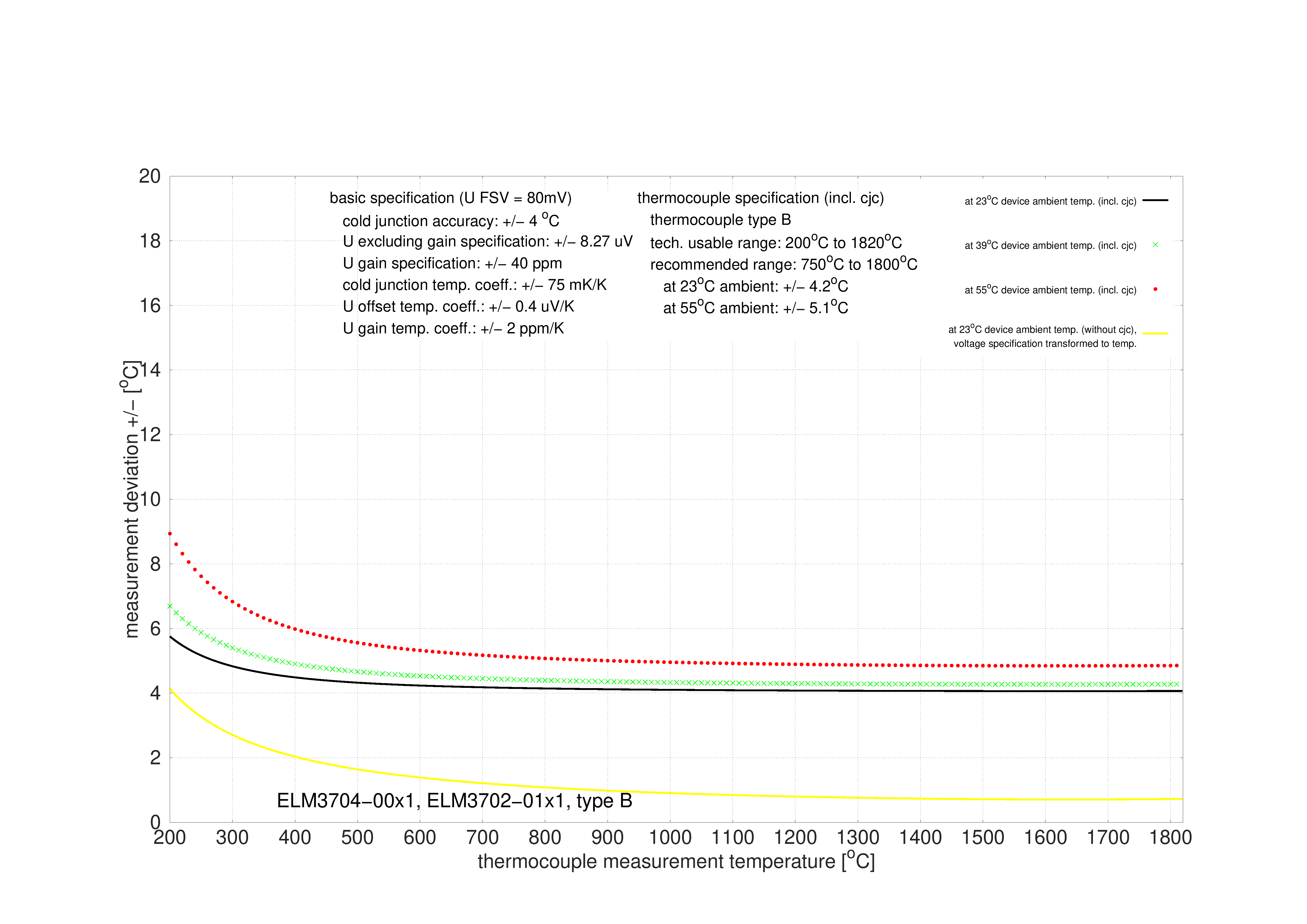

Unsicherheit im empfohlenen Messbereich, mit Mittelwertbildung | @ 23 °C Umgebungstemperatur | ±4,2 K ≈ ±0,23 %MBE
@ 55 °C Umgebungstemperatur | ±5,1 K ≈ ±0,28 %MBE | |
Temperaturkoeffizient | Da der Wert wie im u.a. Spezifikations-Plot zu sehen stark abhängig ist von der Sensortemperatur, ist er grundsätzlich aus dem Spezifikations-Plot abzuleiten. Zur besseren Näherung ist auch informativ die Messunsicherheit bei Tamb=39°C als Mitte zwischen 23°C und 55°C dargestellt, um den nichtlinearen Verlauf zu verdeutlichen. | |
Eingangsimpedanz (Innenwiderstand) | siehe Angabe im Spannungsmessbereich der Klemme | |
Messunsicherheit für TC Typ B:
