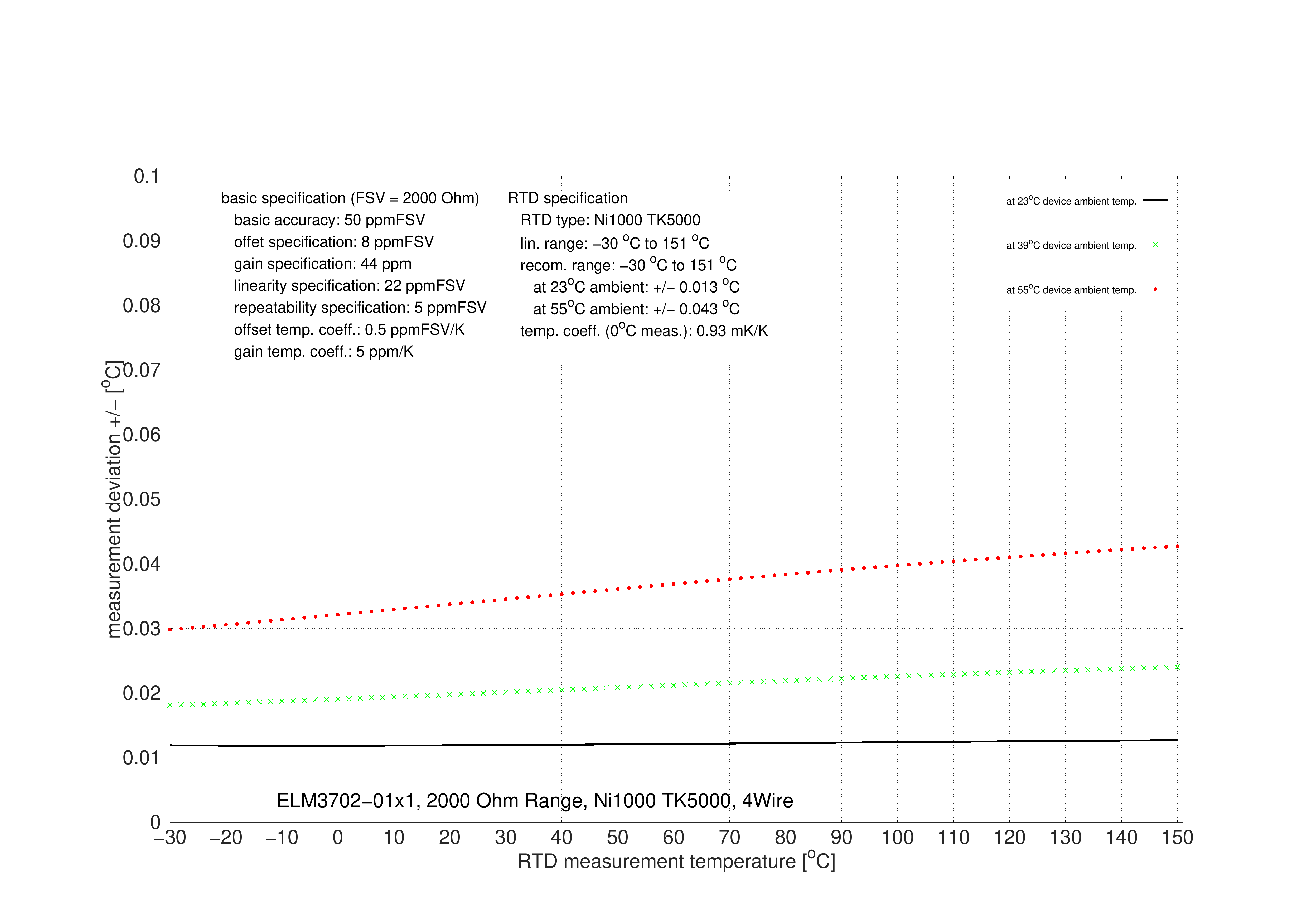

Messunsicherheit für Ni1000 TK5000 im elektr. Messbereich 2000 Ω, 4-Leiter-Anschluss:
Spezifikation NI1000 TK5000 1:

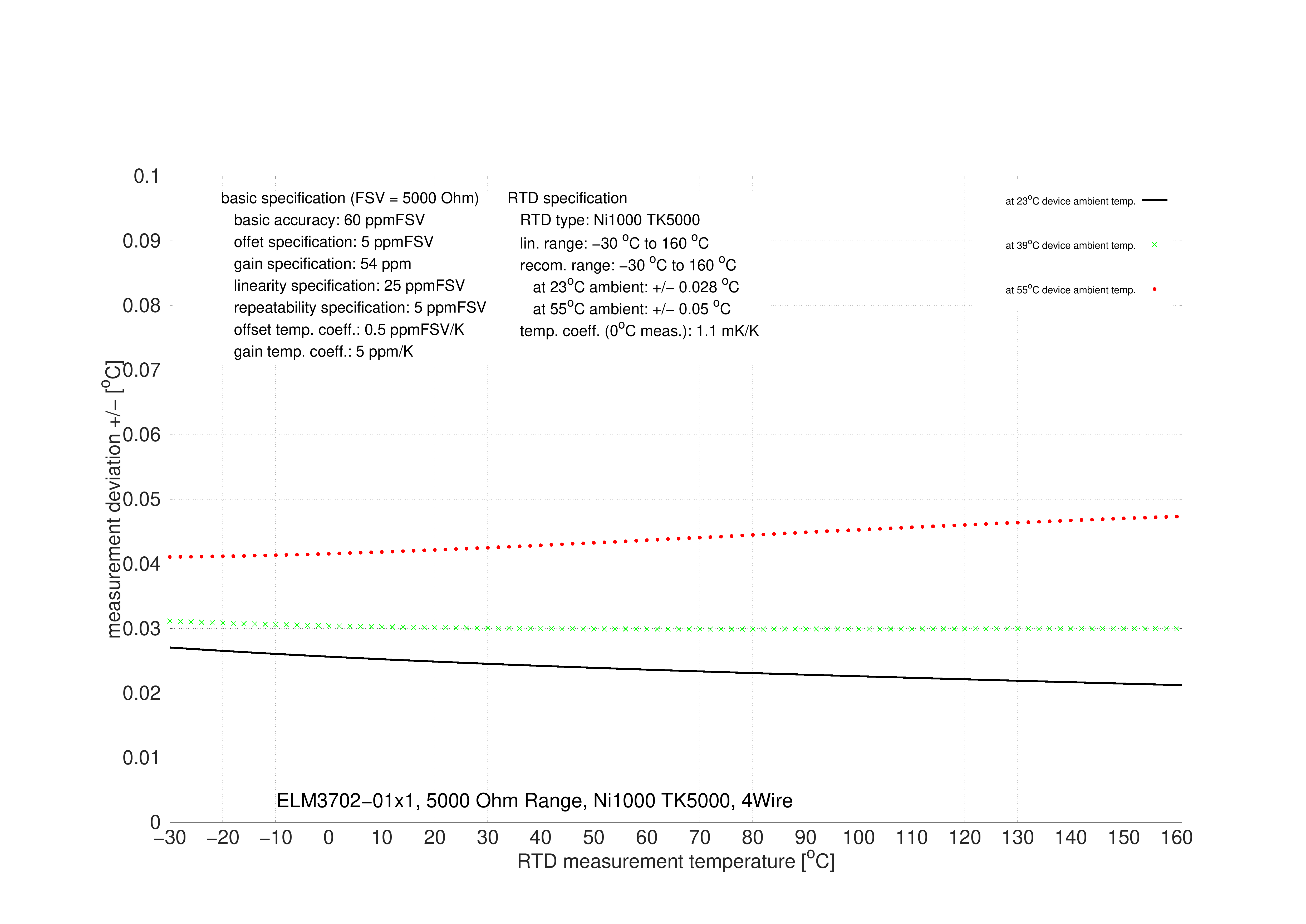

Messunsicherheit für Ni1000 TK5000 im elektr. Messbereich 5000 Ω, 4-Leiter-Anschluss:
Spezifikation NI1000 TK5000 2:
