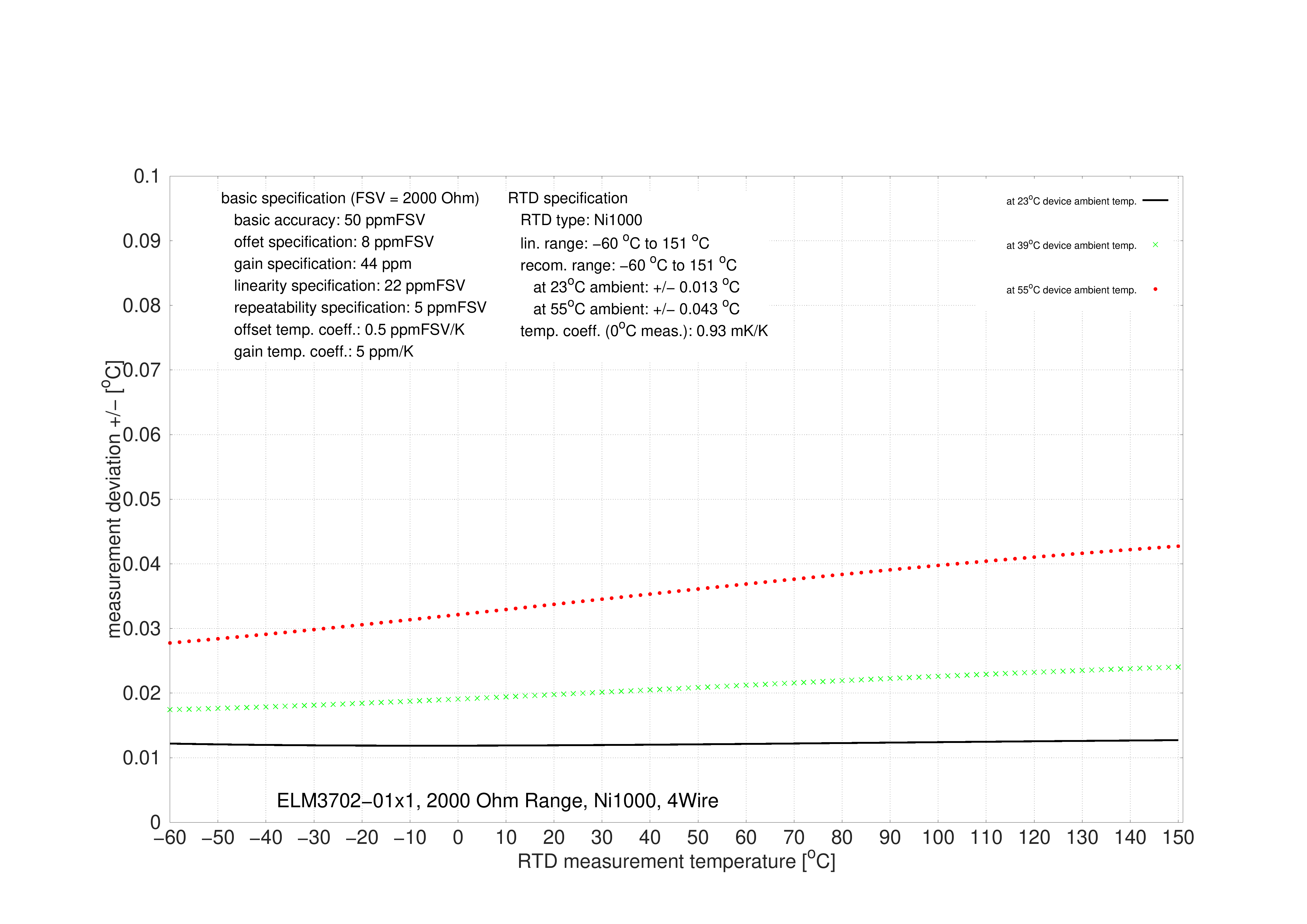

Messunsicherheit für Ni1000 im elektr. Messbereich 2000 Ω, 4-Leiter-Anschluss:

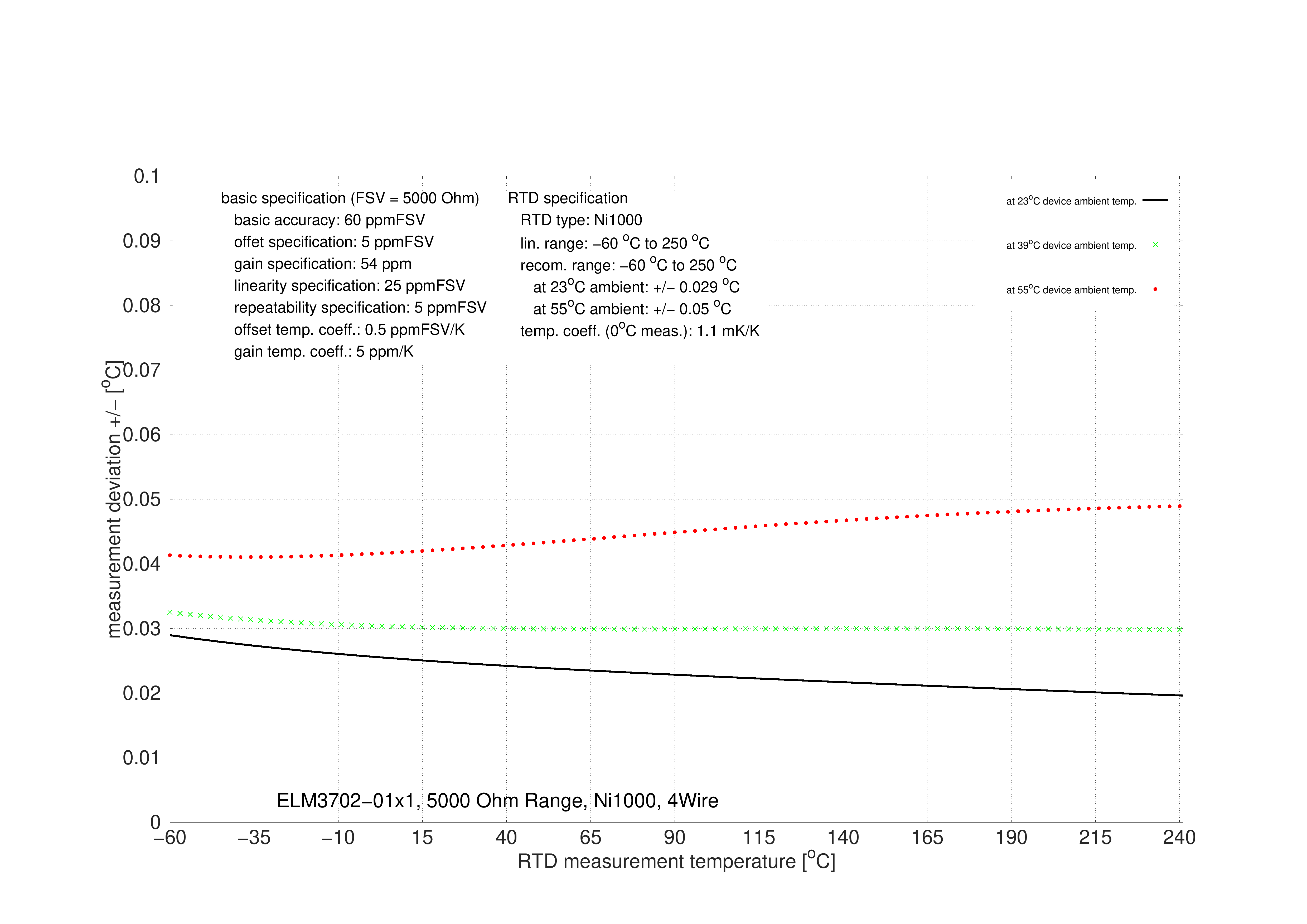

Messunsicherheit für Ni1000 im elektr. Messbereich 5000 Ω, 4-Leiter-Anschluss:
