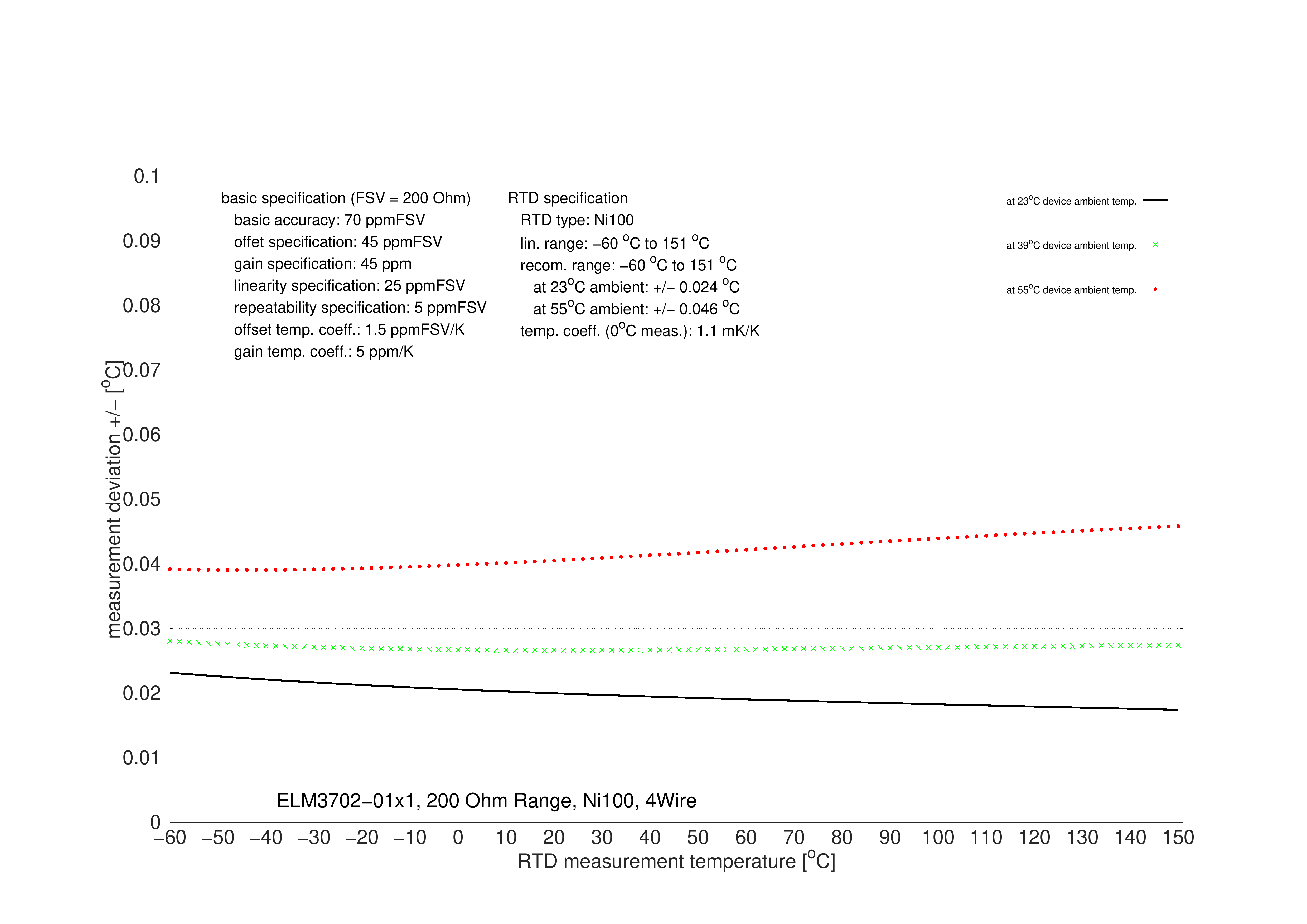

Messunsicherheit für Ni100 im elektr. Messbereich 200 Ω, 4-Leiter-Anschluss:

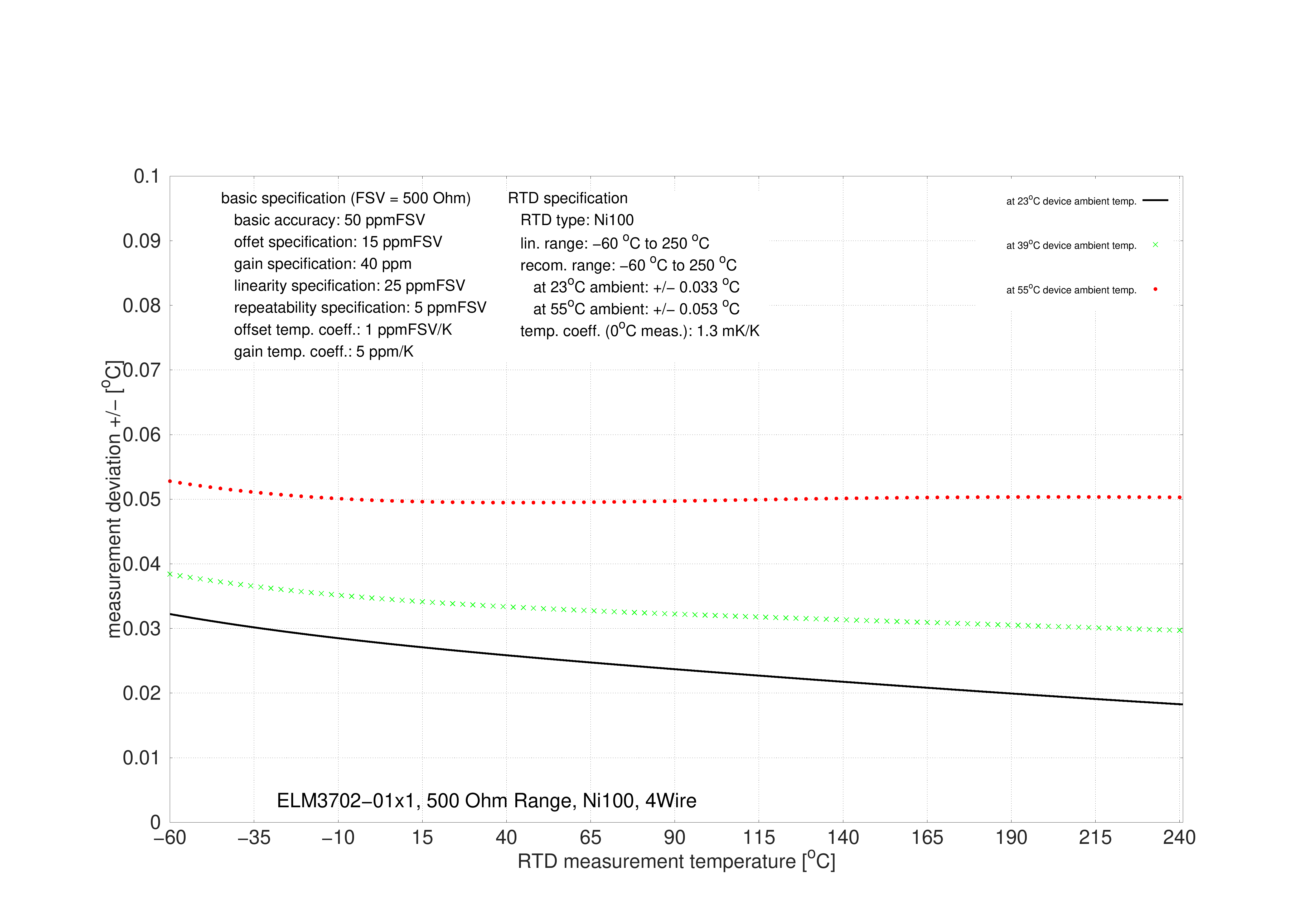

Messunsicherheit für Ni100 im elektr. Messbereich 500 Ω, 4-Leiter-Anschluss:

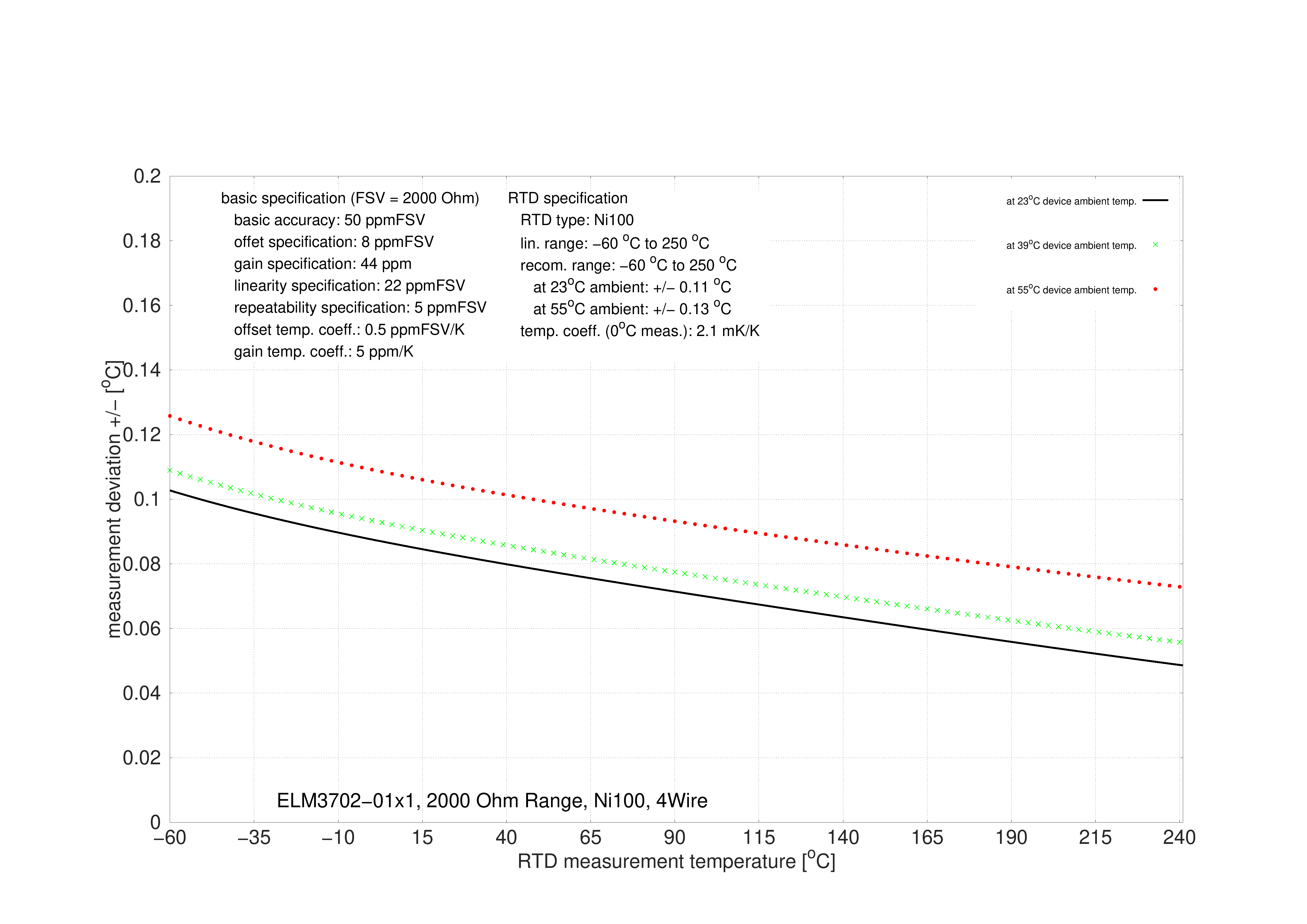

Messunsicherheit für Ni100 im elektr. Messbereich 2000 Ω, 4-Leiter-Anschluss:

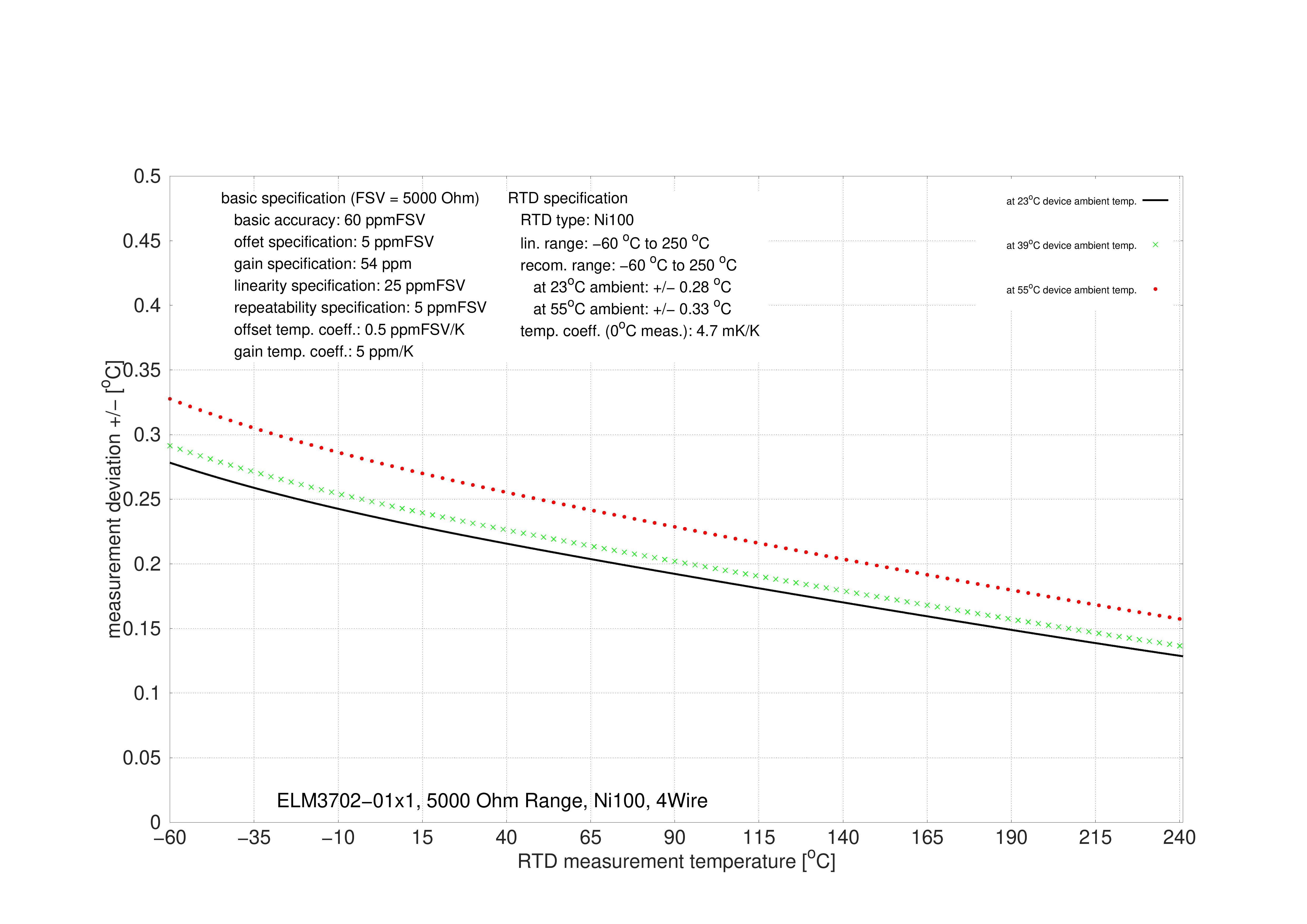

Messunsicherheit für Ni100 im elektr. Messbereich 5000 Ω, 4-Leiter-Anschluss:
